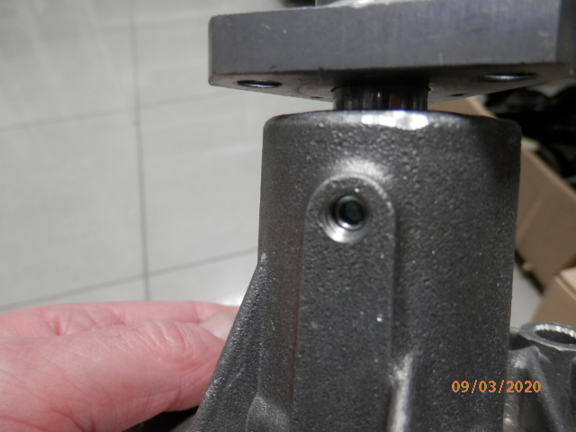

6- стопорный винт подшипника. смотрит вниз, на 6 часов.
А у меня в бок смотрит. Внизу есть продольный канал по внутреннему отверстию до торца подшипника, видимо для слива просочившейся ОЖ.

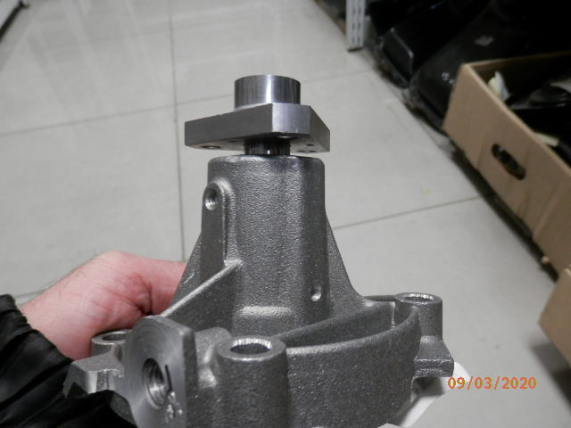

помпа
Вложение:
P3090020.JPG [ 138.48 КБ | Просмотров: 530 ]
стопор
Вложение:
P3090021.JPG [ 135.43 КБ | Просмотров: 530 ]

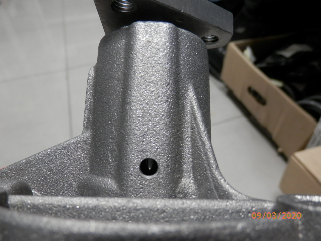

дренаж
Вложение:
P3090022.JPG [ 148.56 КБ | Просмотров: 530 ]

@oapv , Эта дырдочка а дренаже законная или самопал? На своей такую не заметил.
это конвейерная помпа! наверное там ее сверлят )))
