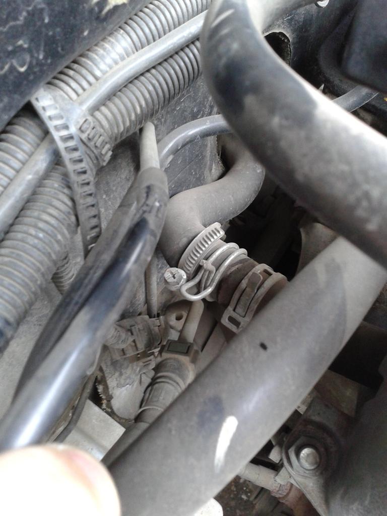

РыболовЪ писал(а):
Он же кривой
да ты не понял..., а я ужо забыв... таки на 4стр. я ж специально всё в санТиметрах расписал внедрение. Правый прямой до термостату, слева до печки, всередине гарный люминевый щтуцер...
зы.Только швов меньше не получилось почему-то :smile_bigsmile:
Вот хомут от стиральной машины там однозначно нужен, без него - ваще никак! :smile_bigsmile:

думал, что он пружинный держать будет - не оправдал надежд... снимать не стал, пускай красуется под капотом :smile_smile:
Ну, честно говоря, у меня на таких были шланги подогрева ДУ, ничего, там держали. :smile_smile:
Ну почему же от стиралки. И на автомобилях, и на дорстройтехнике применяют такие.
Они бывают разной упругости и разного диаметра проволоки при одинаковом диаметре обхвата.
Где относительно слабое давление или разряжение - упругость хомута пониже. При повышенном давлении - упругость повыше.
Хомуты с низкой упругостью можно снять/установить буквально двумя пальчиками. Более упругие - только пассатижами или специнструментом.
То же касается и пружинных ленточных хомутов. Есть пружинные ленточные с двумя слоями металла.
Придерживаюсь такого правила при установке/замене хомутов.
Но!!! на шланг ВУТ и на топливные - традиционно - винтовые хомуты, :smile_muscle: и не иначе.
