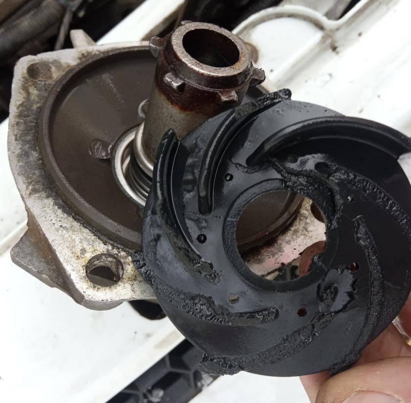

Сообщение Добавлено: 10 фев 2024, 12:43
    315
  •  997
  •  27 авг 2018, 12:55
Блог: Просмотр записи (1)
И 30 000 не проходила, в буксе разлетелась и частично осталась в тайных лабиринтах двигателя.
Вложение:
Комментарий к файлу: АвтоВаз её помпа
2024-02-10_12-42-47.jpg [ 83.15 КБ | Просмотров: 108 ]
:smile_smoke:

 Заголовок сообщения: Re: Помпа - какую выбрать?
Сообщение Добавлено: 10 фев 2024, 14:04
    280
  •  2396
  •  31 мар 2013, 16:50
  •  Красноярский край г.Ужур
@ev3658 , в какой буксе? Букса это коробка подшипника колёсной пары у вагона.
Я думаю в данном контексте имелось ввиду буксовании авто. Потому как был точно такой же случай, при штурме снежной целины от крыльчатки осталась одна "котеюшка", а остатки разбросало по блоку, и что характерно помпа была не старая, а с пробегом около 20 тыс.
