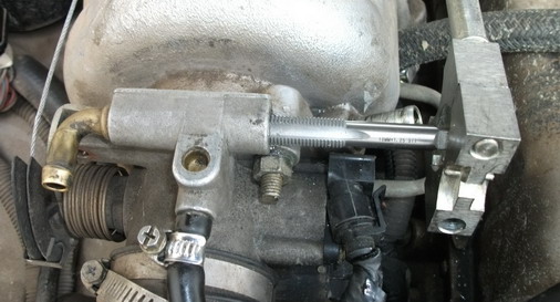

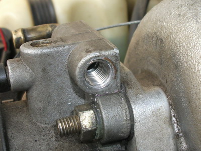

У меня было слева - решил с помощь набора для ремонта резьбы со спиральной вставкой.
Метчик из набора
спиральку в отверстие

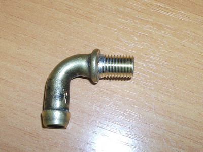

Резьба на штуцере, заворачивал с герметиком.
Справа гнутый штуцер не завинтится - нужен прямой.
