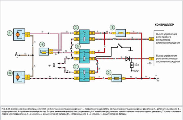

sansanych, а поподробнее про кнопку принудительного вкл.вентилятора можно? давно думаю эту тему, только совета не могу найти, в какой разрыв всунуть её и подойдёт ли кнопка вклю кондея, что стоит на РШН. Если можно, схемку бы увидеть

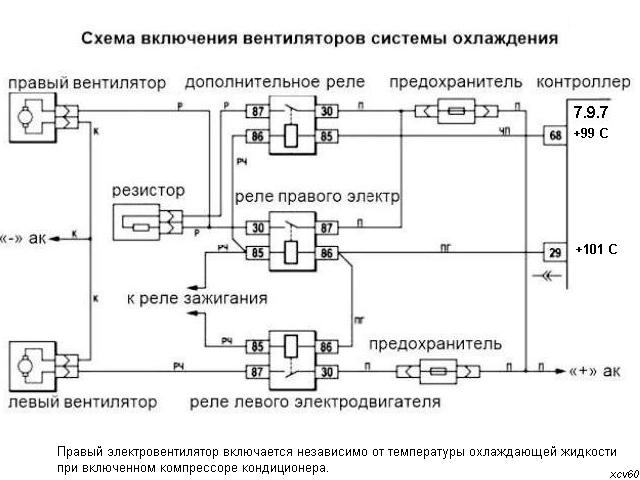

Na4Xoz писал(а):
........Если можно, схемку бы увидеть
Читайте в теме Расширенное управление вентиляторами.
http://www.chevy-niva.ru/viewtopic.php?p=772085#772085
Кнопка принудительного включения вентилятора Chevrolet Niva.
Возможно вкралась ошибка в нумерации контактов реле.
http://www.chevy-niva.ru/viewtopic.php?p=5388166#5388166
Но главное здесь, это подключится к Красно-Голубому проводу, идущего от контроллера до обмоток двух реле.
Диод 1А 50В, кнопка или тумблер с аналогичным параметром.
Реле искать примерно здесь.

Спасибо, xcv60! А если поподробней: что за кнопка, тип диода? Я-то грешным делом рассчитывал пойти по простому пути-просто перемкнуть контакты 87 и 30, причём сделать это кнопочкой вкл. кондишена на РШН. Но какая-то смутная мысль не давала мне покоя, т.к. мои познания в сфере электрики в зачаточном состоянии, а устроить пожар ну оооооооочень не хочется... хотя попытка была))) а ещё где-то прочитал, что можно включить, подав массу на к.86 доп. реле. теперь терзать сомненья будут
