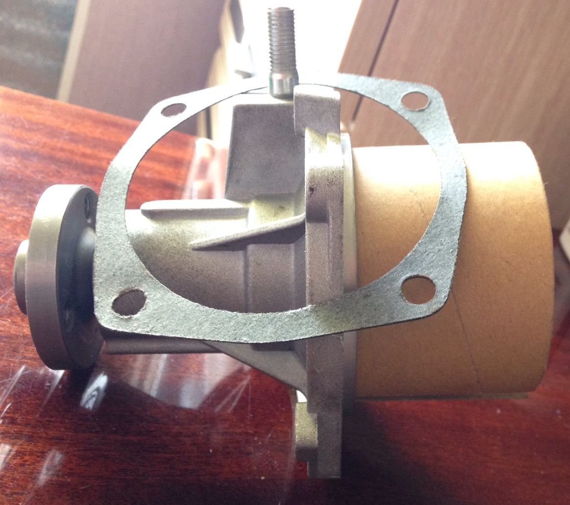

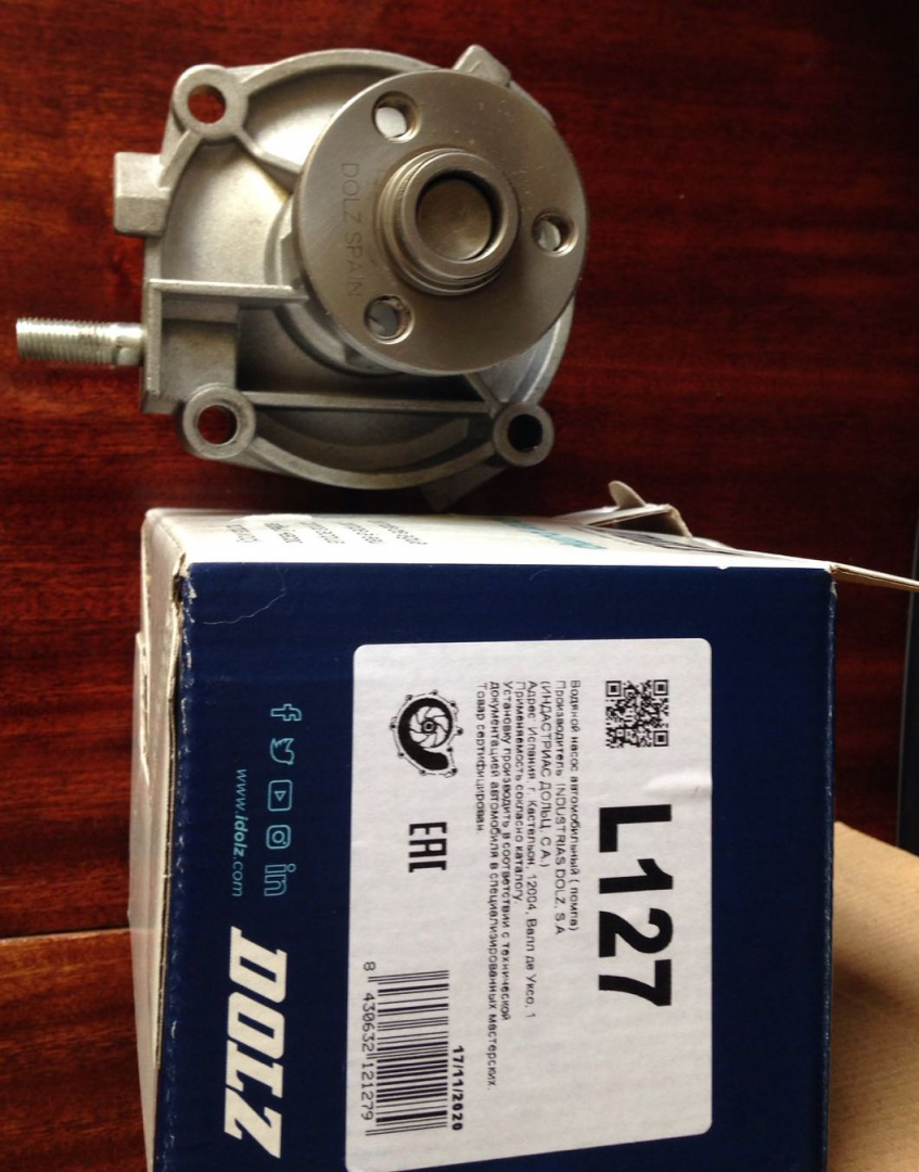

Внимание! Мож кому пригодится. DOLZ L127 НЕ ПОДХОДИТ на машины с кондиционером. Хотя сама помпа внешне просто замечательная. Ну и собсна небольшой эпос ниже.
Два раза менял на 21230130701182, так как в магазинах, да и у дилеров только она есть в наличии, ходили в среднем по 30к. Ремень был натянут минимальнейше, по мокрой погоде всегда свистел похлеще соловья разбойника.
В этот раз решил озаботиться розыском нормальной помпы, которую в этой теме позиционируют как единственно оригинальную 21230130701140. Обзвонил пятерых дилеров в Саратове. Ни у одного в наличии не было, три дилера предлагали 21230130701182 как говорится "здесь и сейчас". Один дилер согласился привезти 21230130701140 через 10 дней за ценник в 2300. Ещё один сказал, что возит только в сборе с корпусом за цену в 4600, но раньше чем через месяц не сможет привезти. Так как помпа уже текла, то согласился подождать 10 дней 21230130701140. В итоге через десять дней сообщили, что по неизвестным причинам никак Автоваз помпу 21230130701140 не отгрузит им.
Перерыл всю доступную инфу и рискнул заказать DOLZ L127. Автодок привёз за три дня за 1526 рублей. Внешне качество изготовления помпы просто ИЗУМИТЕЛЬНОЕ. Нет и малейшего намёка на люфт подшипника. Но при установке постигло полное фиаско. Помпа не подходит для машин с кондиционером, она идёт уже со шпилькой (которую выкрутить огромная проблема оказалась, так как шпилька посажена на клей). Так вот после демонтаж шпильки оказалось, что отверстие не соосно с дыркой в кронштейне от компрессора кондиционера. Но на все нивы/шнивы без кондиционера и классики помпа встанет конечно без проблем. По иронии судьбы в день когда ставил DOLZ приехала помпа 21230130701140 к дилеру. Помпа была без каких либо опознавательных знаков, причём продали мне её за 1810 рублей примерно тот же ценник что называли в других салонах за 21230130701182. Внешне качество по сравнению с DOLZ говёненькое, да и вал люфтит на подшипнике сразу. Но вариантов не было, поставил - посмотрим сколько проходит.
вот как выглядит DOLZ
