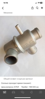

Это алгоритм включения кондиционера, при его включении , включаются вентиляторы.
По поводу термостатов на сегодняшний день, звонки в магазины, предложение автодок и интернет магазины , выбор на сегодняшний день таков; Лузар, Прамо, Белмаг , отзывы на них не очень. Есть в остатках Томсон, искать нужно по магазинам или авито, есть Электон г. Владимир( китай на пять патрубков)найти можно только в автомагазинах или интернет магазинах, есть еще метал инкар ( остатки) тоже в магазинах .
Сам же остановил свой выбор на Электон , отводящий патрубок на дроссель буду глушить.
Вот такая ситуация на сегодняшний день!

И снова здравствуйте. Разобрал на сегодня тему термостатов и хочу поделиться. На сегодняшний день стоящие термостаты, это электон г. Владимир ( сделано в Китае со слов отдела продаж производства) и томсон авто один из поставщиков дилерам ваз (со слов представительства). Нужно отметить , что электон выпускает термостаты только с пятью патрубками ( те для авто с тросиковым газом), томсон авто выпускает с четырьмя патрубками под е-газ. Томсон я в продаже не нашёл , в представительстве просили обращаться к офицальному дилеру ваз и обязательно указать , что термостат томсон авто( видимо есть и другие поставщики. Электон же есть в магазинах , я заказал на авито ( склад г. Владимир). Установил , заглушил пятый патрубок на дроссель. Результат , на трассе при минус 7 градусов при скорости 90 км/ч, 85-87 градусов в салоне тепло даже без первой скорости вентилятора печки, напомню , когда стоял мастер спорт с завода , температура ож была 78-80 градусов при тех же условиях. Надеюсь пост будет полезен всем тем, кто столкнётся с выбором термостата . Всем всего доброго.
