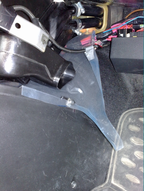

А я так контролирую:
Вложение:
image_1035.jpg [ 276.57 КБ | Просмотров: 521 ]
Сделал из толстого полиэтилена и если будет течь, то на пассажирский коврик
L-ка сентябрь 2010г.
