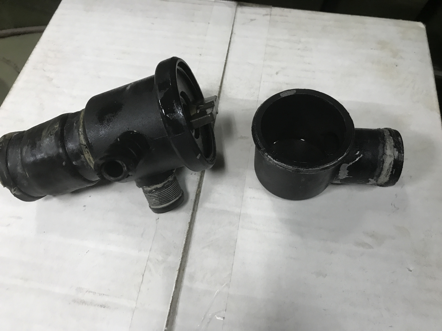

Термостат Kraft KT019512. Проработал 9 месяцев и 9 тыс км. Развалился по завальцовке в движении.
Езжу на Chevrolet Niva L 2011.

Джекпот! :smile_drinks:
Система под давлением? :smile_middlefinger:
И все содержимое на выпускной коллектор.
Зрелище со стороны восхитительное, как в старых фильмах с паровозами.
Не торопись! Успеешь ...

@necks , Ну а что ты хотел от низкопробного китая? Он хоть нормально работал?
Нет, уже года два-три без давления катаюсь.
Собственно ничего особенного, это для статистики.
Термоэлемент работал адекватно. Но я с ним только одну зиму откатал, так что не показатель.
А какие есть нормальные варианты на машину с тросиком? Прамо (если правильно помню) в коробке лада-деталь вообще похабно сделан. Там такой облой был что ставить его "как есть" рука не поднялась.

Запчасти сегодня - рулетка! С полным барабаном патронов. :smile_bigsmile:
Установленный (см. стр. 57) мной год назад Т 80С из упаковки Лада-Имидж с голограммой пока (20 ткм) сохраняет заявленные характеристики.
Для морозной зимы Т на 85С будет получше.
А в жаркое лето смерть если не мотору, так вентиляторам. Менять термостат вместе с резиной - это маразм.
В воздуховодах щели устраните и будет тепло зимой даже при штатном термостате.
Стоял прамо, подтекал по завальцовке. К тому же последний год температуру стал занижать до 76 градусов. Месяц назад был заменен на мастерспорт вместе со шлангами, пока работает адекватно, 84гр.
