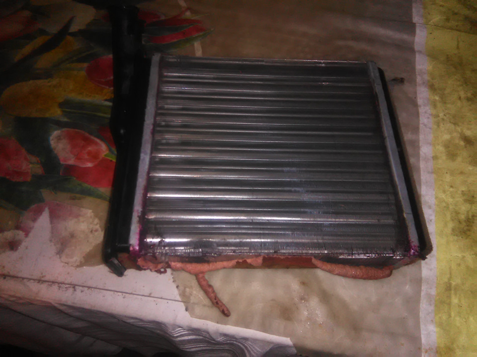

Есть еще один момент. Как правило, магазинные отопители идут не проклеенные поролоном! Как с этим обстоят дело у ОД не знаю. Но в случае чего проклеивать обязательно! Без проклейки температура воздуха на выходе с отопителя снижается, т.к. воздуху легче идти в обход радиатора.
Фото из чьего-то борт-журнала. Остатки родного поролона.
