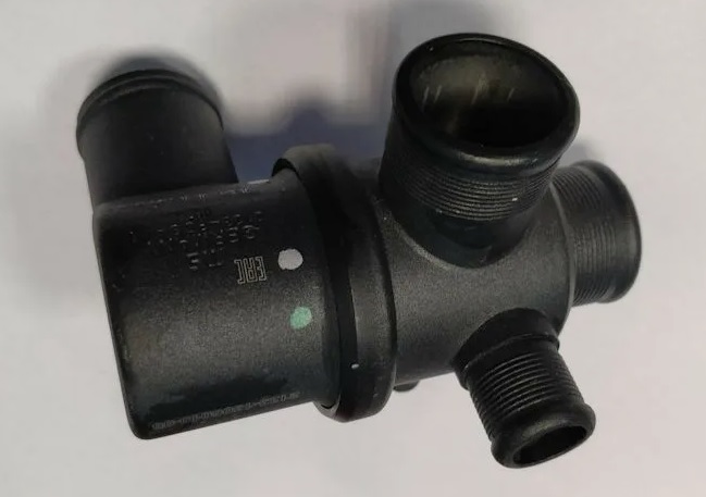

Здравствуйте.
Подскажите пожалуйста. Сегодня обнаружил, после выхода из магазина, что под машиной свежая лужица. Посмотрел, пощупал - похоже на охлаждающую жидкость. Уже дома - полез смотреть. Мокрое в районе, где правый шрус от переднего моста отходит. Шланги охлаждающей жидкости прощупал - вроде сухие. На стоячей машине - не капает. Понять откуда накапало - сложно. Визуально это место - под термостатом. Обратил внимание, что на самом термостате как-будто покрытие (краска?) повзбухало, в районе где две части соединяются. Странное подозрение - как будто по корпусу при движении - течёт термостат. Термостат - Luzar, вот такой:
Вложение:
1.jpg [ 49.83 КБ | Просмотров: 355 ]
Вопрос: был ли у кого случай, чтобы такой термостат тёк во время движения по корпусу? На стоячей машине (с выключенным двигателем) течи не наблюдаю.

@PPeterr , Помпу посмотри.
Добавлено спустя 1 минуту 25 секунд:
Термостаты тоже по завальцовке частенько текут.
Подтяните все хомуты и посматривайте за уровнем.

Спасибо за ответы. Помпу смотрел и щупал - сухая. Хомуты подтянул на всякий случай. Но они затянуты были.
Надеюсь сразу после движения - глядеть на термостат, когда проблема проявляется (капает снизу охлаждающая жидкость, сразу после движения).
Пока подозрения - термостат по завальцовке. Необходимо убедиться. После остывания - всё сухо было там.

У меня текла помпа, сразу было видно, антифриз разбрызгивало на патрубки и на утеплитель капота. У вас на утеплителе есть следы антифриза?
