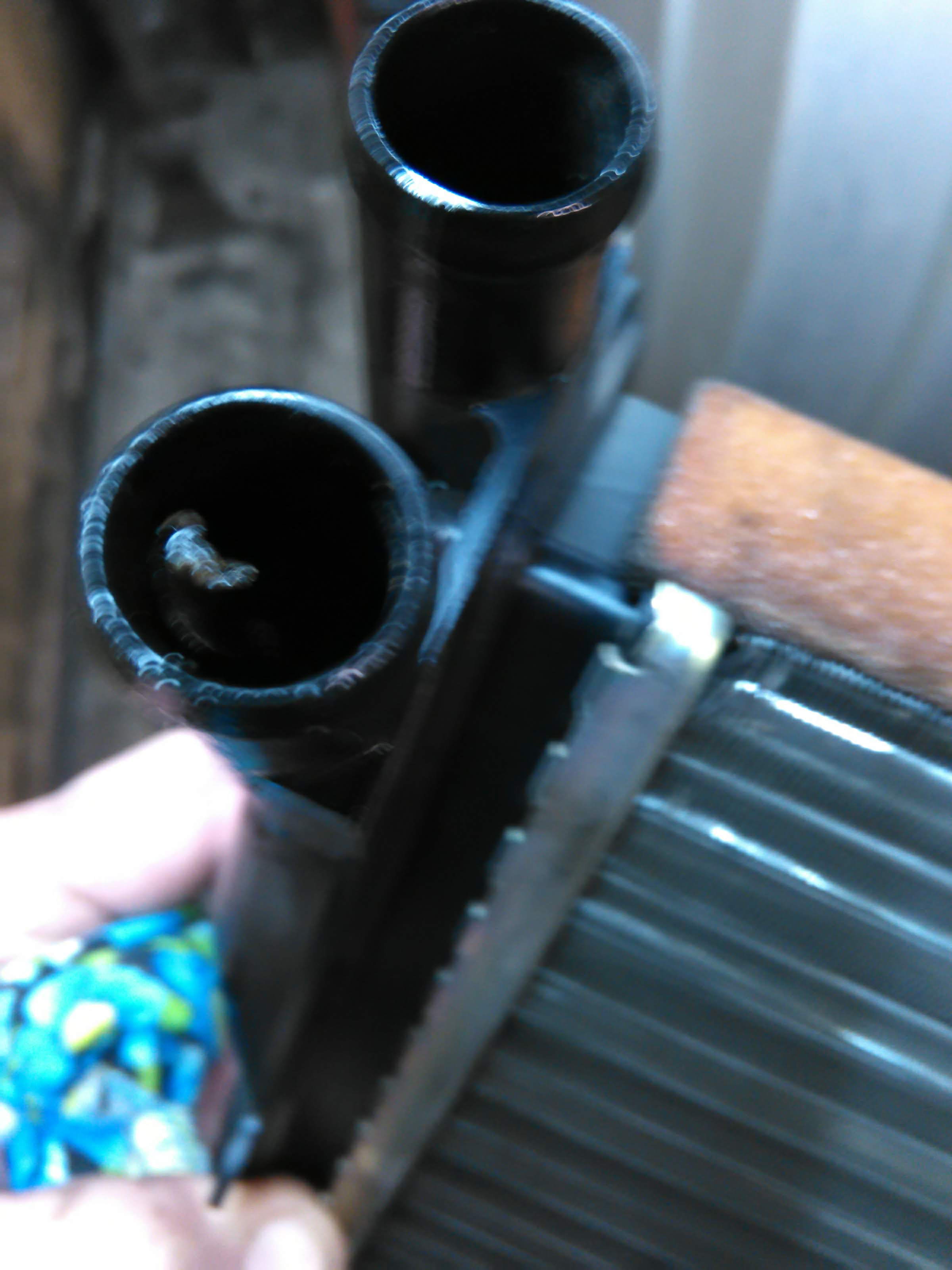

Разобрал заслонку, тепло без изменений, вопрос такой-где на радиаторе отопления должее быть уплотнитель? Поперёк как соты или по вдоль?
 Заголовок сообщения: Re: Рабочая температура двигателя
Сообщение Добавлено: 30 дек 2018, 12:41
    7790
  •  18435
  •  14 дек 2008, 21:26
  •  Москва,Зеленоград
По торцам радиатора, полоску поролона надо приклеить.
Вот тут краешек видно.
Радиатор2.jpg [ 232.58 КБ | Просмотров: 461 ]
