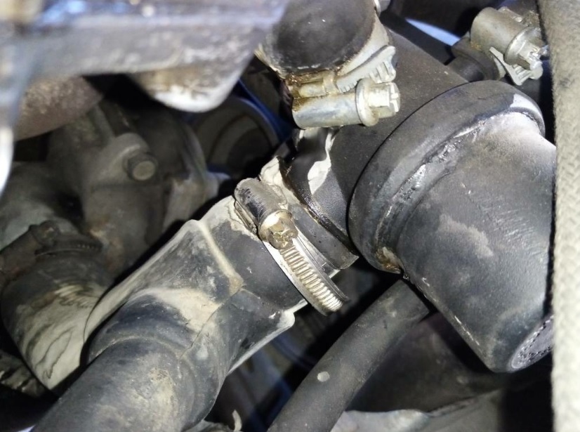

Подтяните все хомуты
Похоже, igor29 был прав. Во-первых, сегодня так сильно не капало, после поездки (на бетоне под машиной свежей лужицы после стоянки не было). Возможно это потому что вчера подтянул хомуты.
Ну а во-вторых, сразу после поездки посмотрел, где течёт:
Вложение:
1.jpg [ 143.04 КБ | Просмотров: 723 ]
из-под хомута, похоже.
Ещё сегодня подтянул. Но боюсь срезать хомут (червяком по зацепкам).
Под машиной капля охлаждайки - висит.

@PPeterr , судя по фото там течет абсолютно ВСЁ! и термостат в том числе

@PPeterr , подтяжкой хомутов это не лечится. Под шлангами развивается коррозия и по окислам алюминия жидкость просачивается наружу. Нужно снять шланги, очистить все штуцера от коррозии, смазать их тонким слоем Литола и установить новые шланги. Литол забьёт по́ры в литье и предотвратит новую коррозию на годы вперёд. Проверено сотни раз на клиентских авто.

Понять откуда накапало - сложно.
Есть один вариант: навязать белых тряпочек так, чтобы разделить подозрительные места. Если тряпочка сухая и чистая - тут всё хорошо. Если намокла и окрасилась - копать тут :smile_smile: Единственная сложность - повязать в таких местах, которые однозначно укажут места течей. Как вариант, поверх тряпочек наматывать целлофановые пакетики, чтобы взаимного намокания не было.
