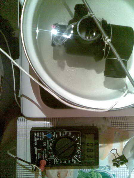

Всем здрасьте. У моей РеШниве с кондеем на трассе 87-88 при включении конд. 90-90, а в городе (Новосибирске) не в пробках ползет к 101 и вкл 2 вентилятора. Для себя решил начать с чистки и мойки радиаторов и двигателя, только как к ним добраться, чтобы качественно промыть? (не пойму как снять решетку радиатора, неужели весь бампер снимать) :?
А сейчас пойду на кухню купленный термостат заваривать :

Все термостат испытан, результаты положительные:
температура / зазор, мм
холодный / 1,8
81-82* / 2,1
88* / 8
разница (ход клапана)=6,2 мм
должно быть:
при 80+/-2 должен приоткрыться не менее 0,1 мм
ход кламана не менее 6 мм
2123-2010 г.в.

max2020582, Процедура правильная. Те, начальные зазоры (холодный - 1,8 ) в Вашей ситуации, работают в Вашу пользу. А потом сделайте ту же процедуру, со своим старым термостатом. А то может он и не виноват. Если он не выдержит параметров, как (должно быть), и после замены, температурная ситуация улучьшиться, то уж тут точно, коментарии будут исчерпаны.
А ка ведёт себя помпа, судя по струе в розширительном бачке, из тонкого шланга? Если ещё не меняли термостат, то следует обратить на это внимание, поскольку это легко и быстро, увидить визуально.
