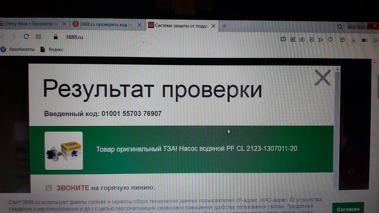

попал на другого человека, который честно сказал что там Прамо.
Помнится, в 21-м году я тоже звонил официалам и пытал их про производителя термостата. Сначала мне говорили: "Лада-деталь". После долгих уточнений выяснилось: "ТЗА". На мой вопрос по термостатам предаствитель ТЗА мне сообщил, что
ТЗА производством термостатов никогда не занимался.
Такие они, офицалы, бывают разные :smile_thinking:
Это все немцы виноваты. К нам сплавляют свои помпы, термостаты и др. которое должны были на мерседесы ставить. Производство мерседесов свернули, а термостаты и помпы не куда девать стало. Вот и гонят нам мерседесовское фуфло под маркой ТЗА,
