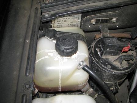

ufff, В продолжение вот этой темы:
124030 писал(а):
ufff, Я делал нечто подобное. Только вмсесто шланга вставлял короткую трубочку. Ее делал так: вырезал из алюминиевой банки лист и сворачивал для получения необходимого диаметра, вставлял в горловину и слегка развальцовывал край (чтобы в бачок не провалилась). Так вот особого эффекта это не принесло. Как выплескивало антифриз из под крышки так и выплескивает, ну может несколько меньше. Вариант с трубкой в обратку тоже рассматривал, но не смог подобрать подходящую по диаметру.
Для моего бачка эффект есть. Ручейка из под крышки нет вообще, вокруг крышки сухо. Но, лужица под бачком все равно небольшая скапливается, на месте стыковки нижнего патрубка с бачком нависает небольшая капля. Эх.. опять сливать, мазать герметиком....
Решил проделать еще один эксперимент. Теперь с патрубком как тут рекомендовали
http://bezzzumnyj.ru/publ/ustranjaem_pe ... a/1-1-0-10
Результат на фото
Как видно, утечка антифриза все равно есть!! Хотя и значительно меньше, чем была, до установки куска патрубка в горловину. Так, что эффект есть, но полностью проблему вставка в горловину не устраняет...

124030, на 10-ках этим способом проблема полностью устраняется! Сам пробовал, знаю. На шеви уже не катит, тачки разные, бачки разные, так что увы :smile_doh:

124030, я свои мытарства описал. Течи из под крышки с того момента больше нет! А когда я нижний патрубок на герметик посадил течи нет и под бачком. Охлаждайка на сантиметр выше MIN и так и держится.
В голову приходят следующие варианты:
1) охлаждайка даже без патрубка поднимается до крышки - перелив охлаждайки, неисправна охлаждающая система: крышка, помпа... ну все причины кипения, в общем. Уровень охлаждайки при закрытой крышке сам собой сильно меняться не должен даже при достижении 99С-101С (включении вентиляторов).
2) охлаждайка поднимается по патрубку - патрубок надо укоротить. В статье по ссылке длина патрубка неправильная! Крышка через такую длинную трубку как-бы засасывает жидкость из бачка... хотя у меня этот эффект был при открытой крышке - может двигатель кипеть начал в тот момент. Но, изменение уровня было только в патрубке.
3) охлаждайка продолжает брызгать в крышку - патрубок слишком короткий
4) (из мистики) .. Когда только поменял тосол. на стенках бачка скапливались капельки охлаждайки - сейчас я такого уже не замечаю.. парила вода или просто на улице стало холоднее?
