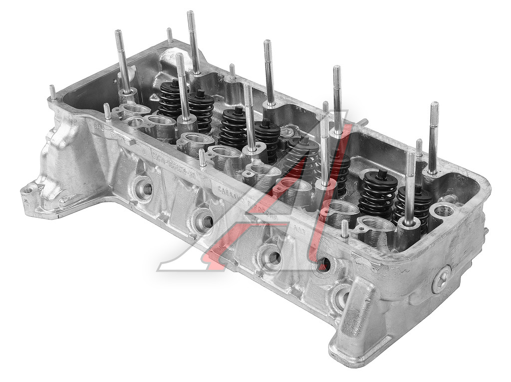

владимир+ писал(а):
@Captain , вот фотография, но понять откуда течь не могу !!! Изображение
А ещё на ГБЦ есть заглушка сзади под шестигранник, может она течёт?
