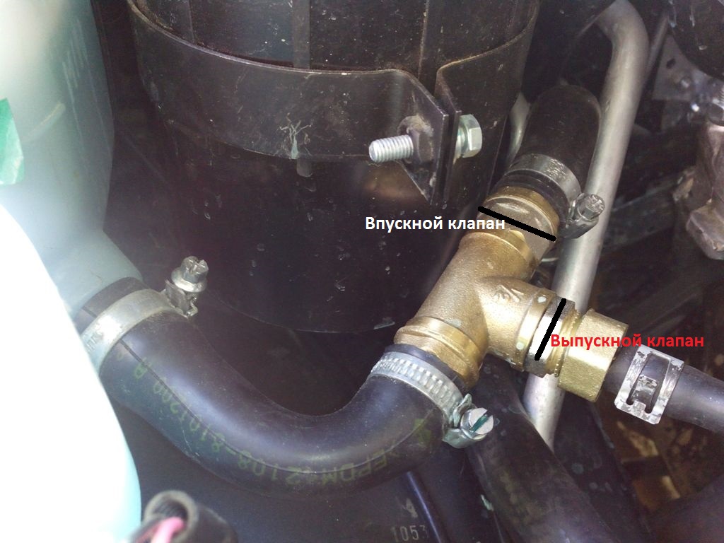

Ув. Суровый_ШНивавод "] Впускной клапан я сделал из клапана бензонасоса ВАЗ. Разобрал клапан и выбросил пружинку в место пружинки поставил колечко для того чтобы зазор в открытом положении был не больше 1мм – как и у старых не подпружиненных клапанов в крышках радиаторов. Клапан поставил в толстый шланг идущий от расширительного бачка к термостату.
При заводке двигателя в СО сразу манометр показывает давление 0,1 газанешь давление 0,2 и ниже не спускается, а только растет у меня до 0,8Изображение

podrez писал(а):
... старые клапана которые не имели пружинки и закрывались за счет потока ОЖ, а открывались за счет собственного веса, причем раньше чем в СО наступит атмосферное давление
Охотно бы поверил. Да вот беда: клапан тяжелее тосола, и тонет в нем. Потока ОЖ в клапанах нет как такового, есть слабенькое перемещение её.
podrez писал(а):
В стоке имеется воздушный пузырь в расширительном бачке он и является пневмозащитой(для этого и накачивают расширительный бачок) т.е при срабатывании вентиляторов и до их остановке за счет этого пузыря давление в СО не упадет до атмосферного, а будет выше
Т.е., в расширительном давление уже атмосферное, а в радиаторе и рубашке охлаждения оно еще 1атм?
И наоборот, в расширительном давление 1атм, а в остальной части ОС оно равно атмосферному?
И как долго??? по времени длится это НЕравновесное состояние - в сообщающихся сосудах?
Пятнадцать святых и тридцать три боженёнка!!!!!! :smile_nerd:
Каким же я был наивным, когда в школе и в институте мне ставили положительные оценки по физике, теплотехнике, термодинамике...
Оне мене обманали!!!!!!!!!!!!!!!! :smile_devil:
:smile_rofl: :smile_rofl: :smile_rofl:
