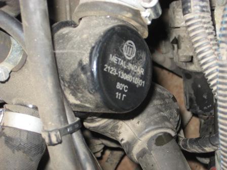

МеталИнкар - чуть меньше 2 лет стоит, недавно заклинил в закрытом положении.
Вылечил - отстучав деревяшкой.

Chevy Cross, и какая температура движка после замены? У меня стоит с пластиковым (полиамид) корпусом, зимой больше 86 град не показывает. Вот думаю поменять на латунный.
в этой ветке уже раза два писал - 85-87.

полиамид 3 дня тыстю 83-84 короче говно.За окном -20 в машине свежо.
В пятницу разобрал Finord который стоял до инкара и держал 82гр. Шток сточить можно и будет открываться позже,но корпусу хана.Не сломав не разобрать.

Вот такой должен быть натуральный Польский термос!!!!Прошу у всех извинения за агитацию этого говна!!! : :smile_doh: Поляки совсем обнаглели,стали гнать туфту!!!!Брать теперь такой термос противопоказано!!! Они ввели изменение клапана малого круга,сделали его пластмассовым! : Теперь его перекашивает,и он цепляет патрубок идущий к помпе,и теперь при открытии основного клапана,малый круг не закрыт,и ОЖ продолжает циркулировать по малому кругу!!! :smile_doh:
