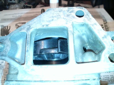

Нивер, у меня такие мысли. Учитывая, что моя помпа из далекого 2008 года, она попадает под это:
Испытания водяных насосов с крыльчаткой 21073-1307030-01 показали, что при высоких температурах ребра жесткости с тыльной стороны крыльчатки приводят к повышенной кавитации, поэтому мы отказались от этого варианта.
Значит раньше так оно и было, с ребрами. А иначе как бы она продержалась так долго, без течи и люфта. И родная заводская была с ребрами, но с сальником старого образца.
Сообщение Добавлено: 17 сен 2015, 08:35
    2235
  •  6338
  •   34
  •  05 янв 2007, 23:41
Ещё одно фото:

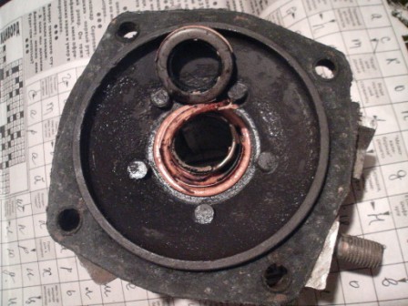

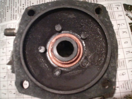

Сообщение Добавлено: 03 дек 2015, 03:28
    510
  •  2111
  • 68
  •   127
  •  20 ноя 2012, 02:57
  •  г. Южно-Сахалинск
Потерял из виду эту тему. : :
Петруха, не скажу, как будет работать уплотнение в Вашей новой помпе, но вот такие - архи-богомерзко-пакостные:
Арматура сальника - не из латуни, а простая штамповка из "чернухи", абсолютно не подготовленная для вулканизации на неё резины. Резинка отслаивается, арматура ржавеет, в итоге течь помпы.
Зазор между крыльчаткой и корпусом насоса достигает 2,5мм, можно бы и стянуть немного крыльчатку по валу, но низзя - запаса хода у уплотнения нет.
Уплотнения с/о намного выигрышнее.

Суровый_ШНивавод, это лузаровская помпа?
Сообщение Добавлено: 03 дек 2015, 17:15
    510
  •  2111
  • 68
  •   127
  •  г. Южно-Сахалинск
Sergei55.ru, земляк, не ручаюсь, что это ЛУЗАРовская.
И не ругайте, если помпа не того производителя, про которого идет речь.
Просто выложил фото, чтобы люди присматривались при покупке, и по возможности брали другую.
Дали без коробки, попросили поставить. Года два назад, на 21214. А уже в прошлом году, будучи в гаражном кооперативе у товарища, "встретил"её снова. Узнал по своей самодельной прокладке, а вот хозяин машины меня не узнал (не мудрено, к моему первому приезду они уже слово "мама" в три приема не могли сказать : ).
Тысяч 20-25 она пробежала, это точно.
Фотограф из меня никудышный, на самом деле помпа была чистенькая и блестящая, как новая.
Корпус помпы - мой.
Кулеры в вентиляции салона.
____________
Люблю свою "Ярославну"!
Сообщение Добавлено: 03 дек 2015, 18:43
    22370
  •  18771
  •  24 окт 2010, 08:19
  •  Омск
по случаю взял в запас, на корпусе логотип
лузаровскую ставил 6,5 лет назад
покупал в Юрюзани
германская не выдержала и года
