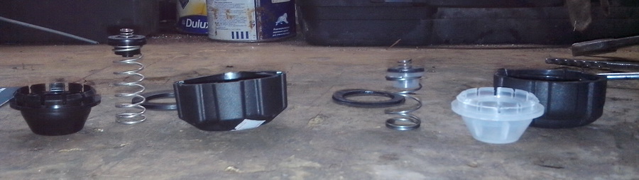

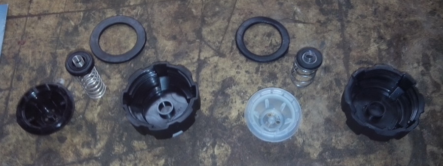

Тоже напишу о пробке... Ещё раз поменял и бачёк и пробку. Взял для эксперимента две чёрные пробки по 40 руб - на вид обе как родные. Отмёл из списка покупок жёлтые и голубые. На жёлтой через месяц уже окислилась пружина (кстати тоже очень жесткая), а голубая (с двумя отдельными клапанами), типа немецкая - topran, через несколько месяцев перестала работать и тоже создаёт приличное давление.
Разобрал обе и результат на фотографиях:
1. обратите внимание на высоту пружин, та что длинее (слева) - она же и много жестче, чем короткая (справа).
2. уплотнительные резинки (на пробке и на клапане) - лучше на первой (левой)
3. качество пластика и литья - лучше у левой крышки.
ОДИНАКОВЫЕ СНАРУЖИ, НО РАЗНЫЕ ВНУТРИ....
Вобщем была собрана пробка: корпус левый + правый (белый) клапан с левыми резинками и мягкой маленькой (правой) пружиной. На данный момент отлично и в бачке не создаётся большого давления. Буду наблюдать.
Манометром ничего не проверял, какое там давление не знаю. Ртом не продувается, но при надавливании пальцем пружинка очень мягкая.
Из оставшихся запчастей собрал вторую крышку, обрезав пружину почти на половину, ибо очень жесткая. Они и после обрезания (высоту сравнял, как у правой) получилась жестче, чем "белый" аналог. На всякий случай оставлю.
