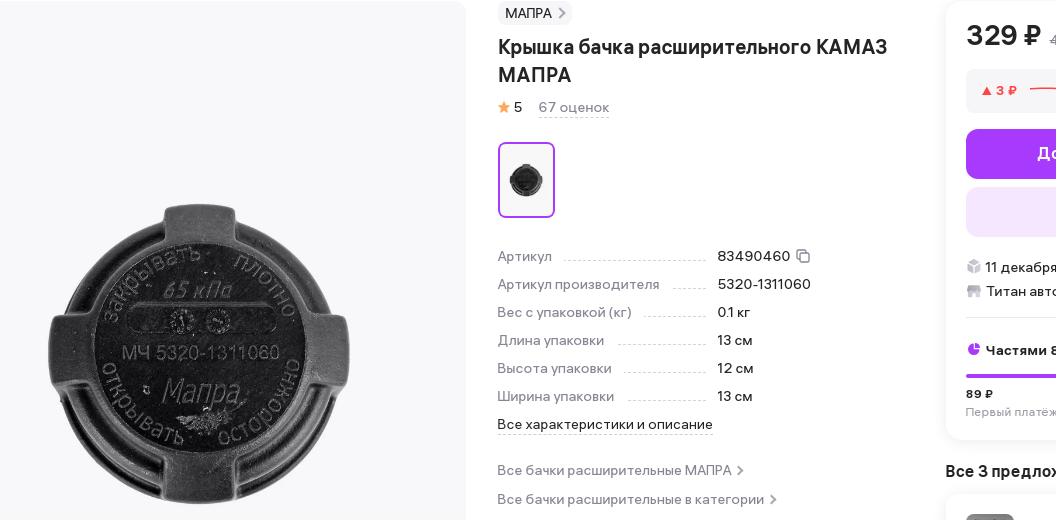

Я себе такую выписал. Там одни отзывы от владельцев Нивы Шевроле.
2024-12-04_11-55-41.png [ 163.08 КБ | Просмотров: 595 ]
