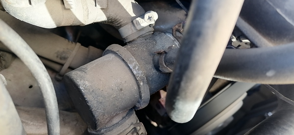

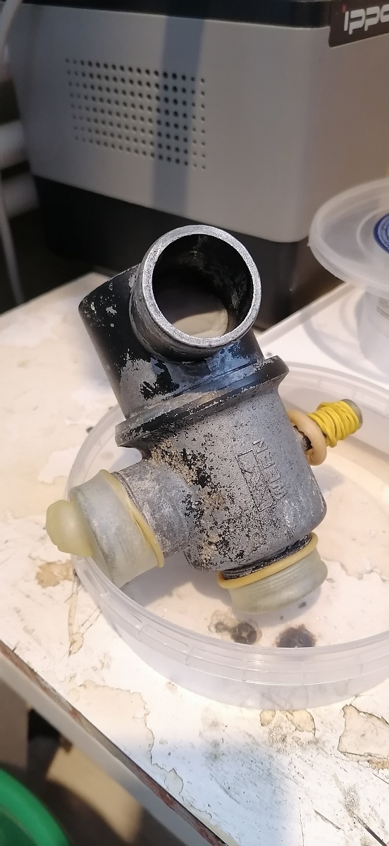

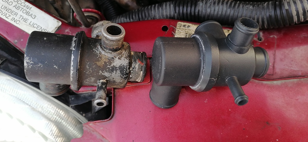

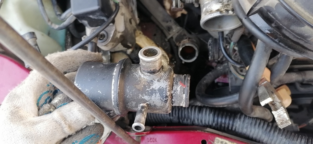

После 14лет и пробега 250т.км заклинил в закрытом положении клапан у третьего моего термостата WEEN ,не открывался на большой круг. Проработал этот WEEN целых 7лет.1.03.2025 заменил его на четвертый термостат Финвал Т123 .
А WEEN решил реанимировать замачивая в ксилите+туалетный утенок+преобразавателем ржавчины,используя свой опыт очистки свечей зажигания от нагара и тем самым увеличивал их ресурс до 106т.км.Думал,что не получиться,прийдется как всегда сдать его на металлолом,но чудо получилось!!!Я замочил на сутки термостат изнутри ,сначало с одной стороны,потом с другой.Отмыл потом все отложения зубной щеткой,залил кипяток и клапан на большой круг открылся!!!Надо его еще на горячую промыть горячим ксилитом и он еще поживет!!!Запасным будет!! Вот такое неожиданное открытие у меня сегодня!!!
