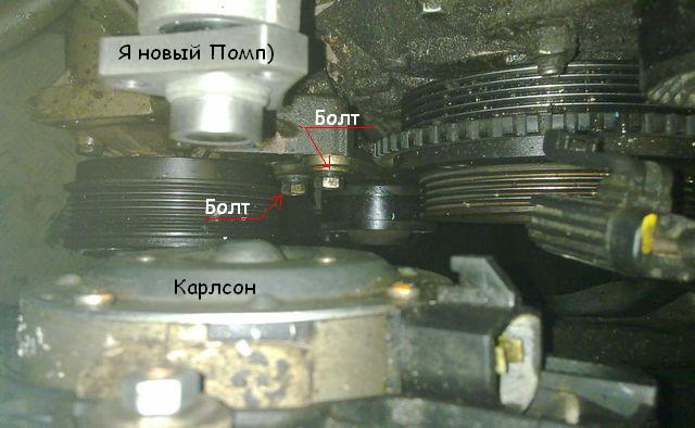

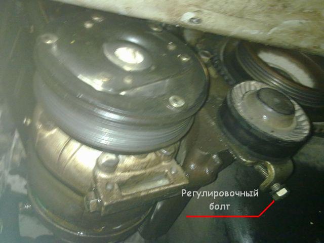

привожу дополнения к теме, снятие ремня с привода кондиционера (ремень уже снят, так как поздно вспомнил что можно сфоткать и выложить сюды)
И так: смотрим сверху, видим 2 фиксирующих болта ролика натяжителя, берем ключ на 13 и ослабляем их.
Ныряем под машину, снимем броню переднюю, снимаем защиту компрессора кондиционера ( состоит из двух частей, можно располовинить, 3 самореза на 10, и между собой половинки крепятся 2мя саморезами под крестовую отвертку). бережно :!: : убираем в сторонку эти листы прессованного металла (щиты) и видим вот такую картину:
снова берем ключ( головку с трещеткой) на 13 и выкручиваем регулирующий болт натяжителя. Ремень провисает - снимаем.
Далее все делается как на авто без кондиционера. собирается в обратном порядке.
На яму ехать не обязательно, все доступно лежа на боку!...( я имею ввиду сам на боку, иногда на спину ложишься...а не машинку на бок класть : )
Если кто не знает зачем это все проделывать, поясню, для того чтобы снять ремень основной, нужно сначала снять этот маленький, так как инженеры додумались сделать именно такую конструкцию. гении блин :
Удачи) :smile_nod:
