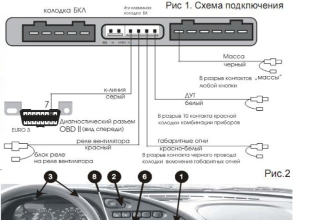

@ДЕД46 , Поверь, расход не намного больше. На 880-900 об расхон 1.0-1,3. 1000 конечно перебор, но бывают варианты.
@Blade_Runner37_44 , Проверь проводок на диагностический разъем, может выскочил, или отключили на сервисе.
Добавлено спустя 19 минут 5 секунд:
Вот наглядная схемка:
Вложение:
1.jpg [ 88.52 КБ | Просмотров: 372 ]
В разъеме торчит, по идее прозвонить бы его, но БК приклеен под плафоном, проводка скрыта..

@sanyok , Я то понимаю, повышение оборотов, как тут было сказано, связь генератор -акум повышается.
Но там есть для этого РН (регулятор напряжения). но менять РН или прошивку, это две большие разницы.
У меня на БК дискретность считывания оборотов (40). Потому я вижу 840 -880 а не 850. Однако в этих пределах, расход показывает 1,0 -0,9.Но чаще 1,0. Но бог с ним, с расходом. У человека греется машинка. Ну так при 1000 оборотов, она и должна греться быстрее. Может мои мозги уже старые, но для меня большая новость, решать вопрос прошивкой, вместо того что бы, подобрать нужный РН или заменить генератор.
При таком сервесе ( не вижу от куда) конечно нужно настроить свой БК. Думаю что подобные прошивки (если оные существуют) это не заводские а витевки неродивых ,,специалистов,,.
Добавлено спустя 19 минут 27 секунд:
А где это? На потолке, что ли, хотя это и не важно.Важно что б он работал. Проверь К-линию на диагностическом разъёме(7 контакт) .@sanyok , наглядно изобразил схему.
А сервисменам, ткни в харю 57стр.руководства по эксплуатации ,, Технические характеристики автомобиля,, там написано-850+\-30. Может за последнии годы страница поменялась. Машинка то какого года выпуска?
