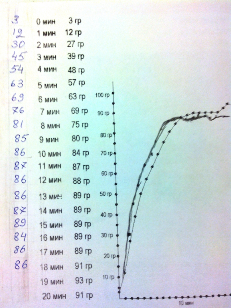

@sinij_boroda , Попробуй на холодной машине вот такой график построить. Что он покажет?
sinij_boroda писал(а):
при забортной больше +20, по трассе едешь 3000 оборотов скорость 100км/ч температура в районе 93-95 иногда до 97
Мы в одном климате, у меня жёстко на трассе 89 стоит. Вчера как раз ок 20 и было днём. Уж не термос ли чудит у тебя, тогда на графике увидишь аномалию.
