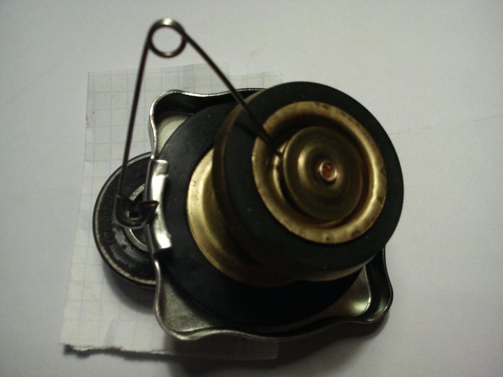

ак58 писал(а):
Жаль, что нам так и не удалось послушать начальника транспортного цеха. (с)
А что его слушать? :smile_bigsmile: Смотреть надо:
Пока все мирно спали, я позаимствовал для фотосессии.

@Суровый_ШНивавод ,
Поди на крышке ничего не написано?

ВВА писал(а):
@Суровый_ШНивавод ,
Нее, чистая, как слеза младенца. И без упаковки. Подумаю, может заберу - для опытов. :smile_bigsmile:

Сообщение Добавлено: 03 янв 2016, 17:08
    510
  •  2111
  • 68
  •   127
  •  20 ноя 2012, 02:57
  •  г. Южно-Сахалинск
Кстати! За много-много лет ни разу не обращал внимания. А вот сегодня придавил пальцами паровой клапан до упора - появился зазор во впускном клапане. Может, так оно и получается, когда пробка установится в горловину? Почесал репу - а как тогда он срабатывать будет? :smile_nerd:
