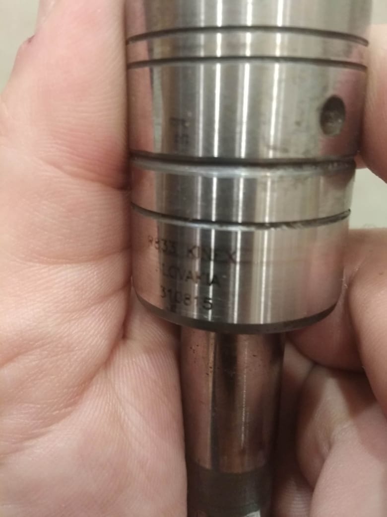

Можно попробовать промыть через дырдочку фиксирующего винта
Дырочка в носопырочке :smile_smile: (как говорил наш трудовик), но эта дырочка не всегда там есть:
https://www.niva4x4.ru/t/OwI8rrgWThCkDw ... p-Y97kOU6A
У меня на заводской помпе вместо отверстия в подшипнике, было просто углубление (подшипник, как потом оказалось после разборки, импортный R833
