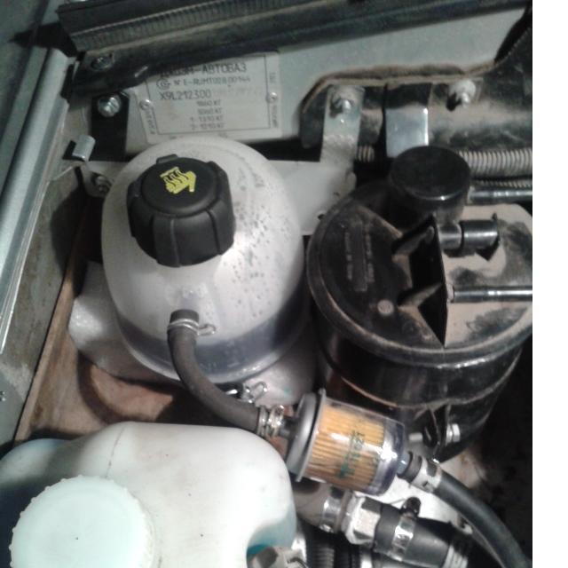

ШНГ 11гв - за...лся менять расширительные бачки - в год по одному... и клапан иномарочный туда внедрял и резины лист под него подкладывал... высыхает, дубеет, трескается
Купил "реновский" р/б -600руб, штуцера-180руб. - насколько не мерял, планки от клаксона 8ного, болты гайки шайбы м10, кусок шланга подобрал. Сверлить ничего не надо , только раскачать и отломать подставку под старый р/б и "жабо" слегка приподнять для закрепления левой планки, правая планка кренится на шпильку сорбера... Проверка сброса давления показала около 1кг. После недели эк-ции разобрал клапан сброса и откусил чуть меньше витка основной, большой, пружины - патрубки стали "эластичнее" - продавливаются пальцами. Под бачок, в качестве упора, подложил пеноизол.
