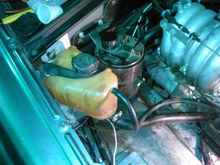

Бачок от приоры
У данного бачка достаточно толстые стенки, что выгодно отличает его от родного.
Существуют варианты с двумя и одним тонким патрубком (от приоры с кондиционером). Второй вариант предпочтительнее - не надо заглушать лишнюю трубку.
Впервые на форуме такую реализацию предложил ovenpvm.
Из-за больших размеров в длину данный вариант предполагает перенос места крепления бачка омывателя (как вариант, можно установить бачок меньшего размера).
ovenpvm Тестировал бачок на компрессоре до 2,0 атм - держит . Таким же способом и крышечку выставил на 0,7 атм., хотя можно и больше. Там есть перегородки - ОЖ не болтается и не сопливит. А бачок очень крепкий и твердый, не ровня шнивовскому. И замена - делов минут на 20, токо один тонкий штуцер заглушить надо. Ложится на то же место, снизу подложить чего - то мягкого толщиной 10-15мм ( купил в Эпицентре какую то- ...нь типа поролона но жестче, с боку от крыла то же чтоб крепежная резинка натянута была. Бачок омывателя просто развернул, но так как резинка не доставала до дырки сделал С подобную скобу чтоб авто не дырявить лишний раз. Еще троим коллегам так сделал - довольны. Впоследствии немного подвинул бачок омывателя и укоротил нижний патрубок, чтобы ликвидировать сильный изгиб нижнего толстого шланга

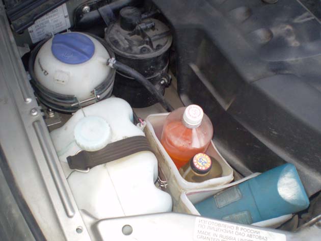

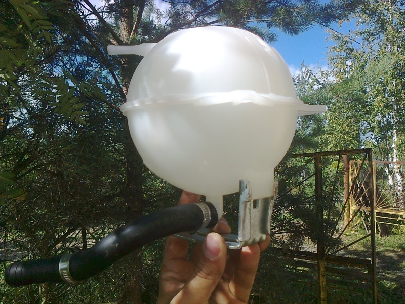

Круглый бачок VAG (фольксваген, шкода, ауди)
В зависимости от модели бывает с разным направлением расположения патрубков. Для удобства установки желательно выбирать модель, у которой патрубки смотрят в одну сторону. Посадочные места для установки и диаметр нижнего патрубка отличаются от шнивовских (на импортном бачке патрубок на 16, вместо штатного 20), поэтому вопрос инсталляции каждый владелец решает индивидуально, при помощи самодельного крепежа и переходника на нижний шланг (верхний подходит без переделки). Так же необходимо уменьшить давление срабатывания клапана в пробке бачка (в иномарках, как правило, давление срабатывания 1.4-1.6, для шнивы в стоке по документации на правильно отрегулированной крышке 1.1-1.2, но есть мнение, что оптимальнее отрегулировать на 0.6-0.8).
Skriab Бачок был успешно куплен на разборке фольксвагена (гольф3-4; пассат 3-4,шкоды октавия,фабия)за 80грн(10$),к нему также понадобился шланг (внутренний диаметр 15мм,длина 20см),так как штуцер на новом бачке 15мм,а на родном 20мм. Дабы не менять весь шланг,купил на рынке обычный сантех переходник для шлангов с 20мм на 15мми таким образом их соединил,шланга обратки хватило. Крепление бачка осуществил обычным мебельным уголком,мелкого размера к кузову. Крепил всего к одному крепежному уху бачка,так как по другому было в облом,держится не плохо и к тому же прижимается абсорбером с другой стороны. на работу потрачено минут 40 с перекуром.
В общем проблему решил радикально,пока доволен. Также есть в этом бачке приятная мелочь в виде поплавка уровня жидкости,осталось только лампочку в салон вывести.

palych Сегодня, после того как в очередной раз потек "родной" бачок, я поехал и купил б/ушный круглый фольксовский.
Про кронштейн крепления писать не буду, здесь уже вариантов на любой вкус.
А вот про соединение патрубков напишу.
Так как родной патрубок ОЧЕНЬ короткий, то при установке практически любого бачка, кроме родного, просто так присоединить патрубок к новому бачку не получится.
Для стыковки бачка и шнивовского патрубка замечательно подходит резиновый патрубок от нивовской 21213 печки (я использовал нижний на фото, но без проблем можно и верхний).
с куском металлического патрубка от нее же.
У меня был длинный я отпиливал кусок от него. Резиновый патрубок резать не надо.
Нивовский резиновый патрубок с вставленным в него куском металлического, входят в патрубок шнивы без особых усилий, но очень плотно.
Цена всего "установочного комплекта" - бачок с крышкой и комплект патрубков вылезла в дикие деньги аж в 400 руб. (2000 тенге). Естественно все обжимать хомутами и лучше если на герметик.

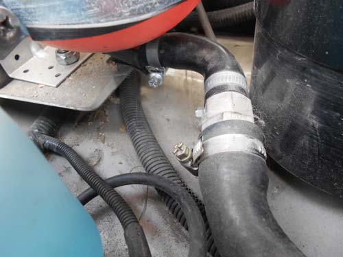

PracticVAZ Доделал крепеж бачка к кронштейну и купил патрубок для его соединения с штатной системой.
Пришлось купить метчик на М6, а так же в НЗ нашел 2 красивых винтика, решил что им место в креплении бачка
Теперь что касается шлангов, в магазине с продавцом перемерили весь ассортимент имеющихся патрубков, калиновские ваще не подходят по диаметру никак))) В итоге отлично тютелька в тютельку подошел подводящий вроде патрубок 2101, соединил его со штатным 2мя штуцерами скрутив штуцера между собой фумкой и герметиком.

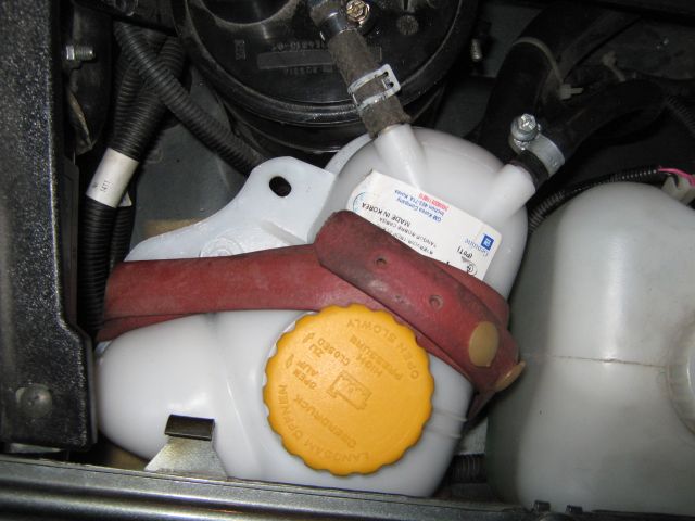

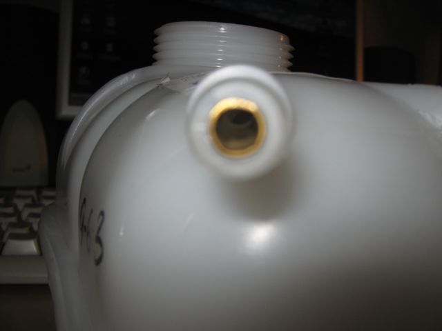

Бачок от Шевроле-Ланоса
saturn13

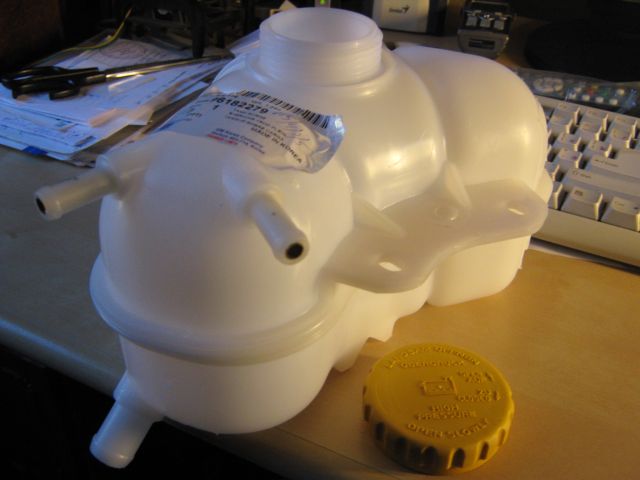

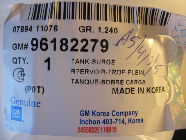

Надоела мне мышиная возня с родным расширителем. Сегодня был куплен в первом попавшемся магазине и установлен расширитель от Ланоса. Номер его по каталогу 96182279.
Крышка для него 01211.
Кстати, пробил по Экзисту и оказывается, что такой бачок ставится не только на Ланоса, но и на многие другие машины и крышка тоже общеупотребительная. Например она может иметь маркировку Gates RC201.
Закрепил пока временно жгутом Smile Он снизу не соскользнёт т.к. ограничителем для него служит нижний зацеп для родной резинки.
На второй верхний штуцер натянул подходящий по диаметру шланчик, заткнул болтом и сверху хомутики.
Толстый патрубок желательно стыковать через переходник, который выточит элементарно любой токарь, т.к. штуцер на пару мм меньше в диаметре чем штуцер родного бачка. Но я утянул хомутом и решил понаблюдать.

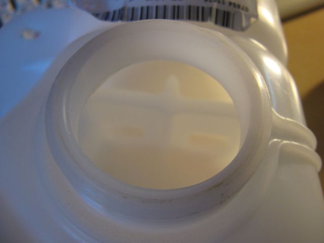

Ещё внутри есть две перегородки. Наверное чтобы не плескалась жидкость. А снаружи вокруг крышки ярко выраженная канавка и сливчик из неё на одну сторону. Наверное если будет сопеть из-под крышки, то чтобы сопело в одну сторону.
Понравилось, что в верхние штуцера запрессованы для жёсткости трубки.
Ёмкость бачка поменьше, чем родного.
В целом я доволен.

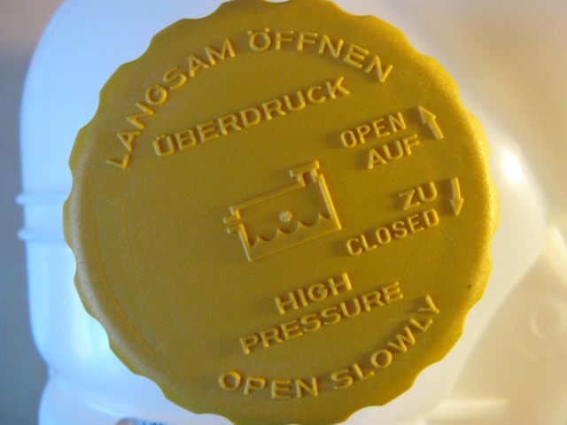

Хищник Ну что я могу сказать на вид этот бачок у меня вызывает больше уважения и доверия чем наш родной полиэтиленовый.Сразу видно, что бачок сделан для авто и руками человека а не обезьяны.Конечно пришлось штуцера немного подработать надфилем в местах отлива, но с нашими не сравнишь и самое главное нет никаких отливов в горловине.Сам бачок руками не прожимается нигде в отличие от нашего.
Пробка тоже из рода фантастики(родная восьмёрачная и рядом не стояла по качеству,18 век прямо).
Сразу стал проверять на сколько она стравливает.Качая ножным насосом и докачав до 1.0 я остановился бачок в отличие от нашего даже не думал раздуваться, а усилие на насос заметно возросло, стало жалко бачок(маркетинговый ход чувствуется сразу,ну зачем спрашивается на ланосах такое избыточное давление в системе охл.,на их форумах такие же проблемы как и у нас, но меньше, они также подрезают и не дозакручивают крышки, почему маркетинговый ход, да потому что не каждый заморачивается с разбором крышки, а джи змовские сервисы на одной шниве на ремонтах не протянут ИМХО).Разобрал крышку, разбирается до не могу просто и легко кстати промывать и контролировать состояние пружины. Подрезал пружину, отрегулировав стравление на 0.9.
Сравнил так же объём жидкости, если в наш налить чуть меньше минимума, то на лановском будет примерно посередине.Да и перегородки внутри бачка лишними для нивы не будут.

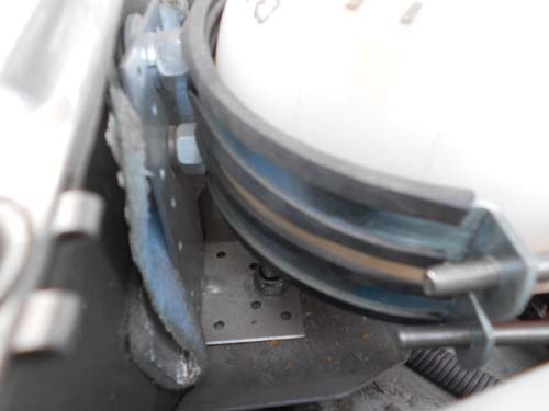

Pavel_CH писал(а):
tex12 Мебельные уголки рулятИзображение
Есть альтернатива мебельным уголкам, получше, мне кажется. Кронштейн троса газа 2108.

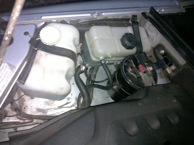

@Pavel_CH , Спасибо огромное за такой обзор. +100500

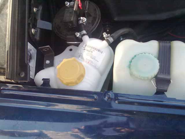

Было:
Сейчас:

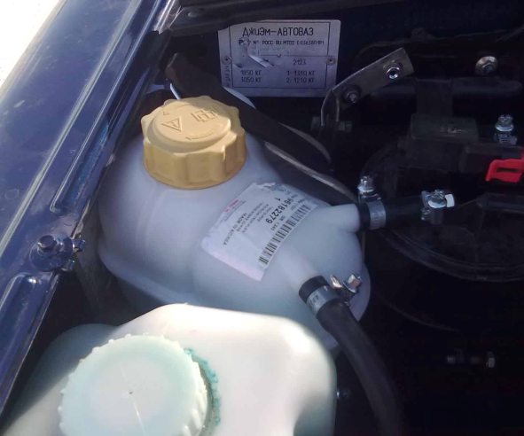

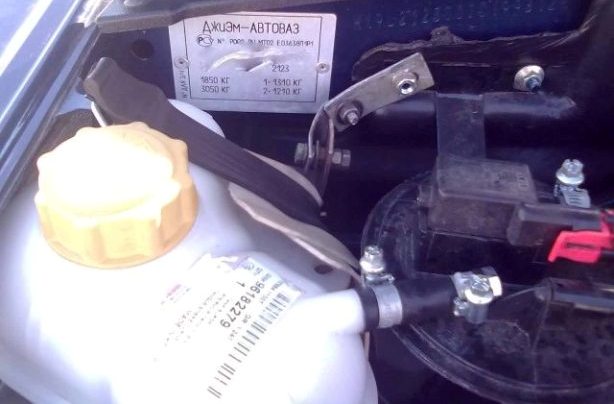

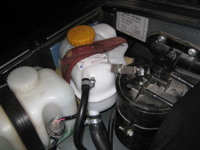

Здравствуйте, хочу поделиться опытом по замене расширительного бачка Шевроле-Нивы. Не для кого не секрет, что бачки делают из тонкой пластмассы и они со временем трескаются и их приходиться часто менять. Я нашел выход из этой ситуации на примере моего автомобиля. На сайте автомагазина Nivashop.ru я приобрел бачок, который идентичен штатному по креплениям и внешне, но сделан из прочнейшего пластмассы. Производитель данного девайса СЭМЗ.
Рекомендую, не пожалеете.

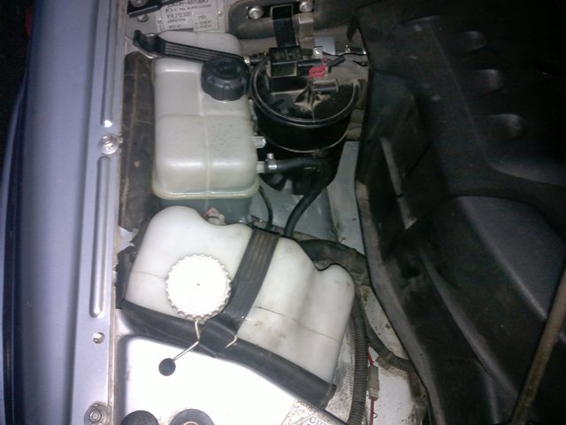

Когда бачок потек первый раз.
Купил то что бы в первом же автомобильном магазине - выбросил через 2 недели.
Второй раз покупая уже смотрел что беру .
