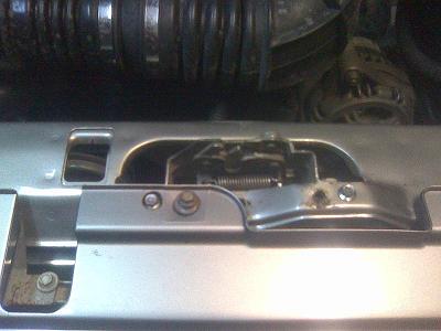

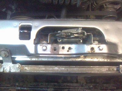

[quote]Доброго дня!
Можно ещё доработать кронштейн замка, а именно высверлив точки контактной сварки и впоследствии крепить на саморезы. Блок вентиляторов откручивается от радиатора и вытаскивается, предварительно открутив правый вентилятор от кронштейна (будет упираться в шкив помпы), и вытаскивается вмести с правым вентилятором. Туговато идёт, но выходит. И потом сам радиатор охлаждения. Да вот ещё забыл нужно открутить радиатор гидроусилителя рулевого управления мешают, трубки.
Сообщение Добавлено: 12 ноя 2013, 21:35
  •  7
  •  29 окт 2011, 09:53
Сегодня менял радиатор охлаждения на РШН 2010 года по методу fav20007,всё вышло быстро и без особых напрягов! Спасибо за инструкцию,только пластину с замком я клепателем приклепал. :smile_bigsmile: :smile_bigsmile: :smile_bigsmile:
Сообщение Добавлено: 13 ноя 2013, 11:17
  •  7
  •  07 мар 2013, 12:30
Клёпки возможно разболтаются.
