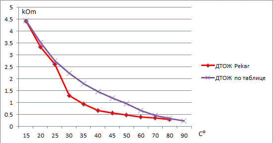

Докладываю результаты. Купил новый ДТОЖ калужского производства. Проблема исчезла. Старый был производства Pekar. Не поленился и провел измерение характеристик старого датчика и сравнил с табличными данными из описания к автомобилю.
На графике все видно. Комментарии не нужны.
