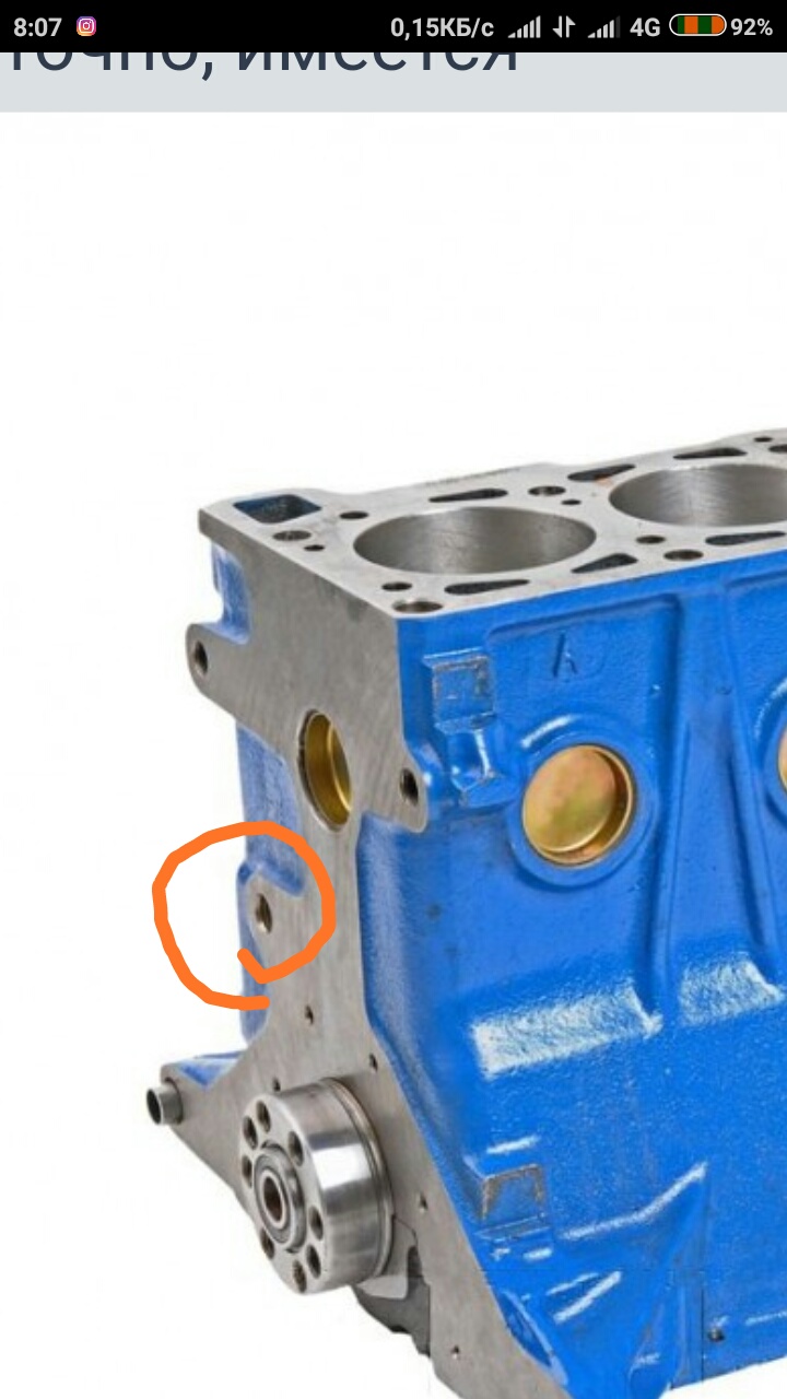

А это что за отверстие?
IMG_20181031_080809.jpg [ 155.12 КБ | Просмотров: 832 ]
Шевроле Нива 2004гв. Самоблок в РПМ.

там кажись тоже заглушка, но скорее всего по масляному каналу, она как раз напротив датчика давления...
Спасибо.начал снимать КПП. По результату отпишусь.
