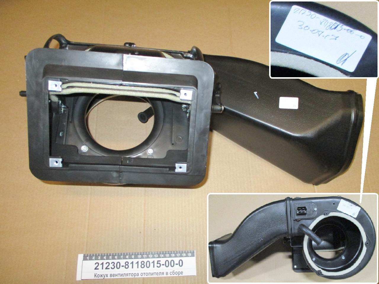

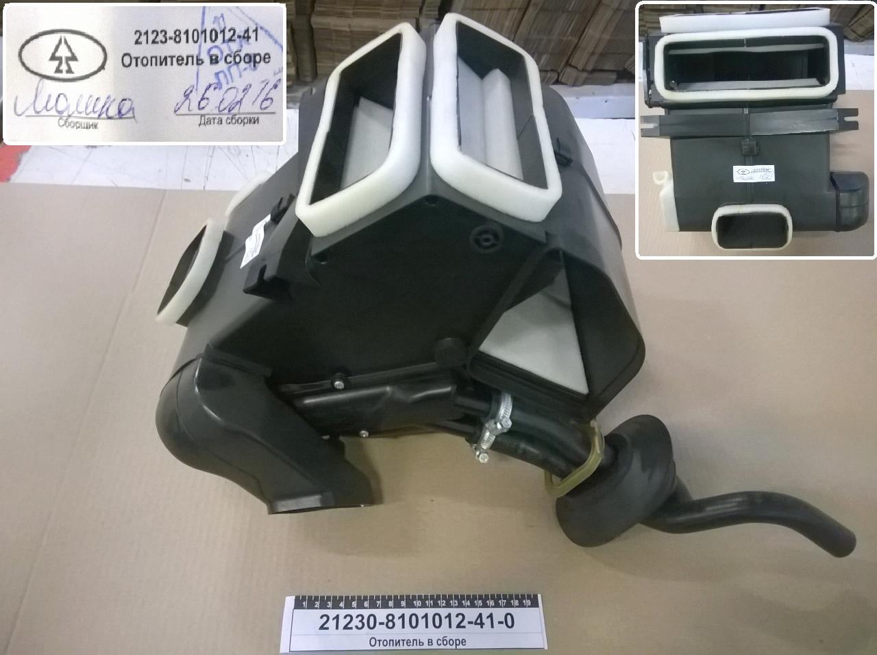

Здравствуйте! После избавления от кондея в машине осталась еще проблема - испаритель. Начав этим летом полную разборку салона я до него таки добрался. Купил на разборе промежуточный воздуховод (ссылок не даю, ато местные модеры думают, что я бот), вобщем это пластмассовая штука между вентилятором и печкой. Пришел сегодня - не подходит собака! Часть к вентилятору квадратная и все ок, а вот к корпусу отопителя - буквой зю и эти две буквы зю не сходятся. Вопрос знатокам - они бывают разные на машинах разных годов? неужто нельзя без колхоза выкинуть испаритель? Если вариант только колхозить что-то - выслушал бы советы как лучше соединить корпуса вентилятора и отопителя (испаритель ставить назад не вариант). Спасибо!

В том то и дело, что я в каталоге зыркнул и нашел на разборке - думаю - должен подойти. Завтра сделаю фото воздуховода и корпуса отопителя
Вложение:
21230-8118010-01-0.jpg [ 99.08 КБ | Просмотров: 2145 ]
Вложение:
21230-8118015-00-0.jpg [ 126.51 КБ | Просмотров: 2145 ]
Вложение:
21230-8101012-41-0.jpg [ 137.56 КБ | Просмотров: 2145 ]
RS0Y5-42-02D

Во многих магазах под надписью "2123-..." почему-то лежит от калины, а он не подходит, хотя похож.

https://yadi.sk/i/tiI2gpOpCKvFIg
https://yadi.sk/i/a80NlLVwH41nmw
Вот такой вот казус
Добавлено спустя 8 минут 36 секунд:
Вобщем посмотрел внимательней на воздуховод - нашел номер 1118-8119124. Это калиновский. Вопрос - либо мне впарили его под видом шнивовского, либо на новых нивах (а продавец гооврит нива свежая) стоят такие воздуховоды и изменен корпус отопителя (в чем я совмневаюсь - это ведь автоваз)
