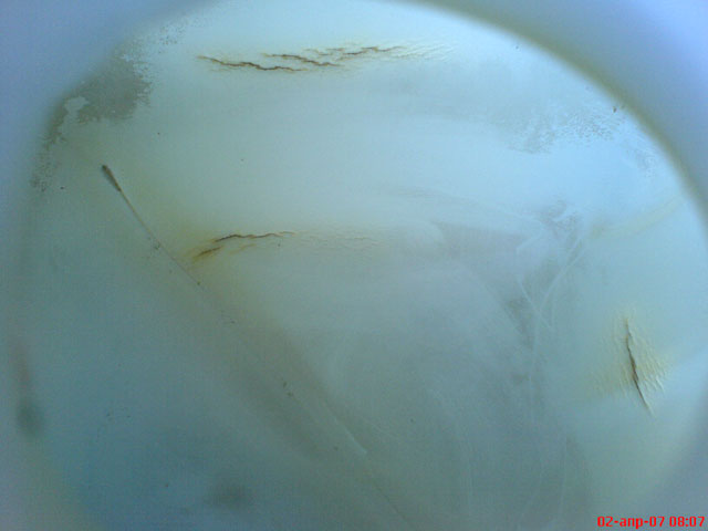

После замены крышки искал, откуда ещё антифриз брызжет периодически, попадая на декоративный колпак двигателя. Таки нашел, маааленькая трещинка по шву аккурат под верхним патрубком. Когда едешь по неровной дороге, антифриз расплескивается в бачке, попадает на трещину и его выдавливает давлением как из брызгалки. Шланги все сухие, а вокруг забрызгано, оттуда-же и шипело. Установил просто, свернул бумажную салфетку и вставил в нижний промежуток между патрубком и бачком, доехал до дома и всё увидел. Кто-то говорил, что после долива жидкости она уходит до нижней отметки и потом стоит на месте. Проверьте, у меня похожая ситуация. Больше течей не замечено (ТТТ).

За 58000 км. меняю уже второй расширительный бачек. Причина такая - трещина бачка со стороны крыла. Не пойму, в чем причина появления трещин?

Выше писал про трещинку, а когда снял бачок, то он оказался весь в трещинах. Ерёма у тебя такие?
Снаружи особо незаметно, но как выяснилось, и сквозь эти щели сочилось. Вечером уточню с какой стороны.
Есть наблюдение, у ШН 2006 года между расш. бачком, бачком омывателя и кузовом есть прокладка из вспененного полиэтилена с фольгой. У мну 2005, прокладки нет, эти два бачка протели краску до металла. Думаю, прокладочка нам не помешает.
