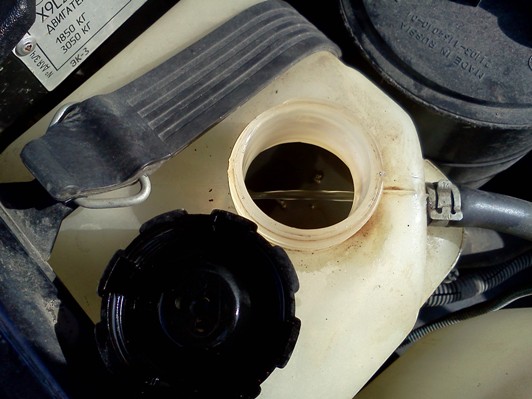

Доброго времени суток!
В расширительный бачок постоянной струйкой бежит тосол, как при холодном двигателе, так и при прогретом. Кто-нибудь сталкивался с подобным явлением? Предполагаю, что накрылся термостат.

Andreev163, можно предположить, что термостат заклинило в закрытом положении. И ОЖ всегда циркулирует по малому контуру. Проверь, это несложно- заводишь холодный двигатель, верхний патрубок постепенно прогревается, а нижний должен быть холодный. После плюс 80 град.С он должен постепенно прогреваться. т.к. термостат начинает открываться. И ОЖ пойдет через радиатор по большому контуру. Если нижний патрубок все время холодный, то меняй термостат. Чуть станет теплей и двигатель будет греться. :smile_bigsmile:

sansanych, спасибо за скорый ответ. Завтра проверю и обязательно отпишусь.
ИМХО все сталкивались.
И в этом нет никакой неисправности - давление в радиаторе насос создает и когда жидкость циркулирует по малому кругу.

Это совершенно нормально когда в бачек течет тосол!

термостат стоит на выходе радиатора и перекрывает только основной его патрубок, а пароотводящий открыт постоянно.

При холодном двигателе это нормально?
Посмотрел у другого шнивовода, такого нет. Поэтому и насторожило.

Это хорошо!
У другого шнивовода или забито или помпа от копейки, с маленькой крыльчаткой.
Пусть это его настораживает. Ему сюда
А у тебя хорошая струйка, как у молодого :

dmitryu, спасибо, успокоил. А то всякое бывает, вовремя не спалил неисправность и ...
Хотя для некоторых девиз "Хороший стук себя покажет" норма жизни.
