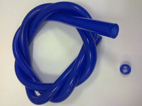

После 6 лет эксплуатации автомобиля начали трескаться резиновые шланги системы охлаждения. В тех местах где они надеваются на штуцера происходило чаще. У продавца в автомагазине я узнал что это беда всех резиновых шлангов и 6 лет - это много. К сожалению качество резиновых издерий падает год от года.
У себя на работе имею неккий набор силиконовых шлангов разных диаметров и цветов(красные, зеленые, синие как небосвод)
Шланги толстостенные и при вакууме не схлопываются. Давление выдерживают 4,5 очков (больше не давал). Температуру держат не менее 250 градусов. В составе тосола вроде нет компанентов разрушающих силикон.
Я хочу спросить: Можно-ли заменить некотрые шланги в системе охлаждения и вакуумные шланги ветиляции картера? Конечно не все а только тонкие.
Может у кого нибудь есть опыт в подобной перестановке?

analitik, Такие шланги используют как топливопроводы на дизелях (к примеру тракторы МТЗ ) Как под давлением подкач. помпы , так и на забор и слив. К сожалению качество стало хуже (современем дубеют и лопают) , на морозе тоже хрупкие. Попробовать можно , но долго ли простоят ?

Эти шланги из настоящего силикона без наполнителей. Он очень качественный (лабораторный). При температуре до -60 его свойства не меняются. Цена такого шланга примерно 900руб за метр (это напрямую от производителей и большой партией). Мне кажется что именно из-за цены они не получили распространения в автомобилестроении :?
ЗЫ На копейке 1980 г.в. было несколько прозрачных ПВХ шлангов.

analitik, Значит нужно пробовать . Время работы покажет. Потом опиши результат.
Стремно как-то встать в лесу без тосола в мороз.
Поменяю пока только шланги вентиляции картерных газов чтобы было видно сколько масла летит в ДУ. А там глядь - может кто чего и присоветует :smile_nod:

эти ПВХ дубеют со временем , силикон наверно получше будет

Gates выпускает спец. шланги для системы охлаждения. Очень удобно и качественно.
analitik, характеристики-то твоих шлангов есть?

На копейке на расширительный бачок шел прозрачный какой то,помните какой он становился со временем деревянный.А еще похожие ставили на бензопроводы мотоциклов,так они тоже дубели.

Это были трубки из ПВХ. ПВХ дубеет от температуры и ультрафиолета. У меня-же высококачественный силикон.
