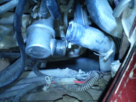

Извините, что открываю новую тему. Просто, судя по сообщениям, их авторы предпочитают слышать себя, а не вчитываться в написанное другими. А ведь уже писал об этом, только внимания не обратили.
Почти в каждой теме этого раздела через 1 - 2 – 3 страницы встречаются такие жалобы: «сорвало шланг с патрубка», "тянул, и порвался хомут», «вытек тосол», «затянул до одури, но подтекает», «помогите советом» и т.д.
Народ упорно тянет хомуты, причем по два сразу, до их разрыва. Закладывает тоннами герметик. Размышляет об установке дополнительной трубки внутрь патрубка радиатора. Это, конечно, радует – творческая мысль не дремлет.
Однако… Давным-давно существует испытанный и проверенный годами способ: подмотать 3 – 5 – 7 витков х/б изоленты, слегка смочить водой и натянуть шланг.
Это - по прошествии 5 лет:
Подобным образом «доработаны" : все патрубки, в т.ч. патрубки на радиаторе.

Качество моего фото не позволяет увидеть ГЛАВНОЕ. Там есть кольцевая вмятина на шланге, которую выдавил прежний хозяин. А отпечаток моей затяжки перекрывает только половину той вмятины, т.е. мне и не нужно тянуть хомут "с 2-метровой трубой".

dimka19_09, мдя... Упустил один момент - тема для тех, кто ездит с/под давлением.
Glu , я не подбирал пробку, из 10 - 20 штук. : Просто вставил другие пружины. И не проверяю, за исключением одного раза, когда выставил фото на форум. Родные пружины, даже укороченные, все равно скорродируют через год, и клапана заклинят в ржавчине. Это неизбежно, за исключением редчайших случаев.
А еще эта тема для тех, кто наслушавшись страшилок "Автора книги...", на высокогорье будет ставить пробку с повышенным давлением.
Изолента х/б еще хороша тем, что даже в трескучие морозы соединение не "сопливит". :

Да еще на нижнем патрубке радиатора! Мне одного достаточно, затягиваю практически "от пальца". Шланг "пожилой".

На радиаторе печки тоже умудрился, по паре витков мотануть... Когда менял.
