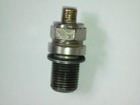

Прежде чем крутить гайки сделайте нормальную диагностику.
Выворачиваете свечи, из старой свечи делается штуцер под сосок от камеры.
У нормальных диагностов-мотористов это есть, должно быть, если этого нет, валить от такого диагноста-моториста.
Поршни выставляем в положение когда клапана закрыты. Штуцер вворачиваем вместо свечи. Дуем в штуцер 7-8 атм. Если в бачке поднимается уровень жидкости или пузырьки -пробой прокладки. Если давление в горшке падает быстро - прогар клапана. Каждый цилиндр проверяем.
А уж потом берем ключи думаем куда лезть - в помпу, в термостат или башку снимать.
Если у диагностов нет, со стороны центрального электрода в старой свече сверлим дырку. керамика расколется, покупаем сосок металлический, бежим к аргонщику стыкуем-варим часть свечи с резьбой и сосок. Получаем хорошую штуку и уже сами себе можем диагностировать подключив с эл.насосу.
Штуцер свечным ключем вворачиваем в цилиндр и качаем насосом до 7 очков. Если за полминуты давление травится до 4 и меньше, клапан уже в нагаре как минимум надо притирать, а если за 15 сек вообще травится до 0 -прогар клапана

Terminal:
Зачем бегать к диагносту? :
Зачем бегать к "аргонщику"? :
Нужны тисы, молоток, тонкий бородок, еще что-нибудь по мелочи. И вентиль от камеры. Еще острый нож - вырезать вентиль и обработать-подогнать его.
Тем более, что сварка аргоном - довольно дорогое удовольствие, и не на каждом углу имеется, а приварить к основанию свечи штуцер можно и газосваркой, а нормальный сварщик это отлично сделает дуговой сваркой. :
Если свечи в колодце, как на 2112, можно взять вентиль от камеры грузового а/м.
И зачем сверлить-кулупать свечу, если на сервисах можно найти свечи с уже вылетевшим изолятором? :
P.S. не могу найти фото компрессометра - из подручных средств. :
