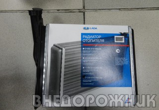

Всем доброго времени суток. Потëк радиатор отопителя, машина с кондиционером, замена-гемор. Подскажите какой радиатор отопителя выбрать, может какой-то альтернативный с небольшим количеством напилинга и доработок. В приоритете надёжность (чтобы подольше не лезьть) и хорошая теплоотдача. Из штатных лучший ДААЗ. Альтернативу читал вроде даже приоровский дорабатывают импортный и от классики медный 3-х рядный. Машина разобрана в чужом гараже. Поэтому надо побыстрее определяться, менять, выгонять.... Заранее благодарен.

Лучше родного ДААЗ ничего нет, ставь его и не морочь голову, тем более что времени на эксперименты нет. Всякие Лузары и др. китайщина плохая теплоотдача.

Спасибо, взял ДААЗ.

а скинь фото ег окоробки. какой он теперь. я искал и не нашел.
взял лада в биби. греет явно хуже который тсоял ДААЗ. ДААЗ кипятком дул даже худой)
Этот еле горячим. может коненчо пробки еще выходят...но не думаю....

Кстати тоже поменял, вроде как дааз, коробка синяя "лада" и показалось что прохладнее стало, крутишь горячее и в ноги дует хуже.
Так вроде считается, если уже замена, то на приоровский панасоник лучший выбор, нет?
вот и мне сказали что это ДААЗ. да коробка синяя с надписью лада. но греет явно хуже.
в пробке включал эту ладу она греет теплым. Родной кипятком просто дул.

в местном магазине пишут что дааз это.

да такой же у меня. в биби так же сказали типа дааз внутри. но греет он слабо.
Хотя ребра частые.
...даже жалко 980р за него. можно было бы и вебер за 650 \взять...елс ирезультат одинаковый.
но на вебере точно ребер меньше.
