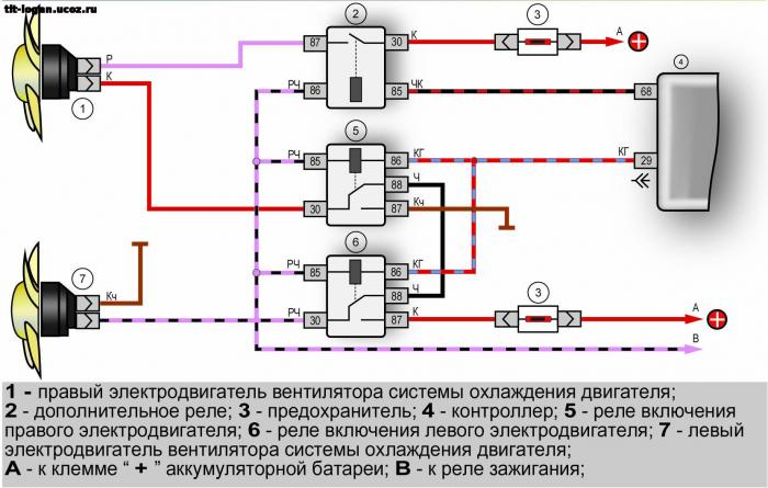

    390
  •  1996
  •  12 фев 2018, 12:45
  •  Севастополь
У меня дох резистор вентилятора - обрыв. Зато оба вентилятора с 2010 - пока целые! :smile_bigsmile:
Михаил33 писал(а):
А как это определить? Только к электрику?
у вас нет резистора ибо
2014
Вложение:
изображение_2023-05-18_084942464.png [ 252.22 КБ | Просмотров: 1071 ]
в Вашем случае виноваты могут быть любое из 3-х реле, правый вентилятор, предохранитель 3 верхний, правый вентилятор (проводка, соединяющая все это хозяйство), наконец, ЭБУ. Выбирайте, что больше нравиться...
зы "передергивать" реле, конечно, здорово (слово то какое придумали), но бессмысленно. подмените заведомо исправными..

    775
  •  3937
  •   30
  •  07 фев 2010, 17:14
  •  Наро-Фоминск
Я бы в первую очередь смотрел реле 6 (по схеме) и ее обвязку. То что при второй скорости включается на полную правый вент говорит как минимум о том, что и ЭБУ правильно выдает сигнал и реле 2 и 5 отрабатывают (но может отгореть 88 контакт на 5-м).
Так же проверил бы что сам вентилятор левый и его фишка в порядке.

    390
  •  1996
  •  Севастополь
Pavel_CH писал(а):
реле 6
таки да, начинать с реле 6, левого вентилятора и их обвязки.. сосрання невнимателен, правый ведь работает....
