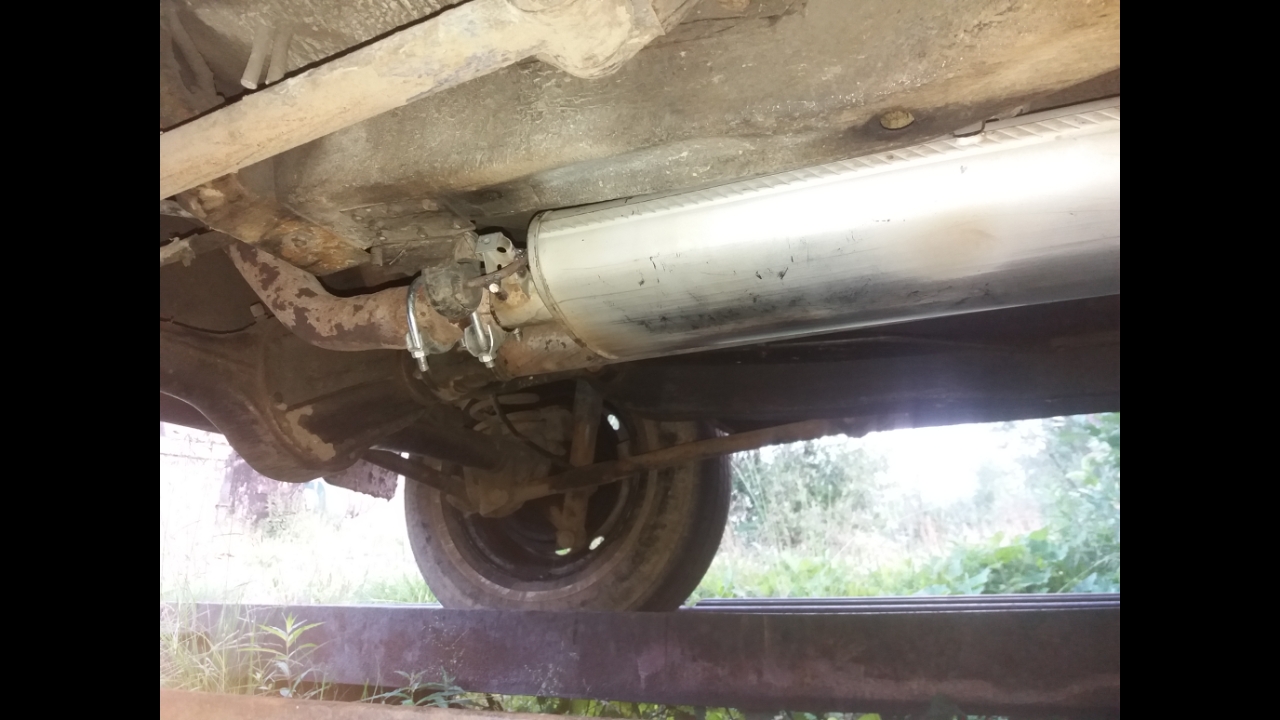

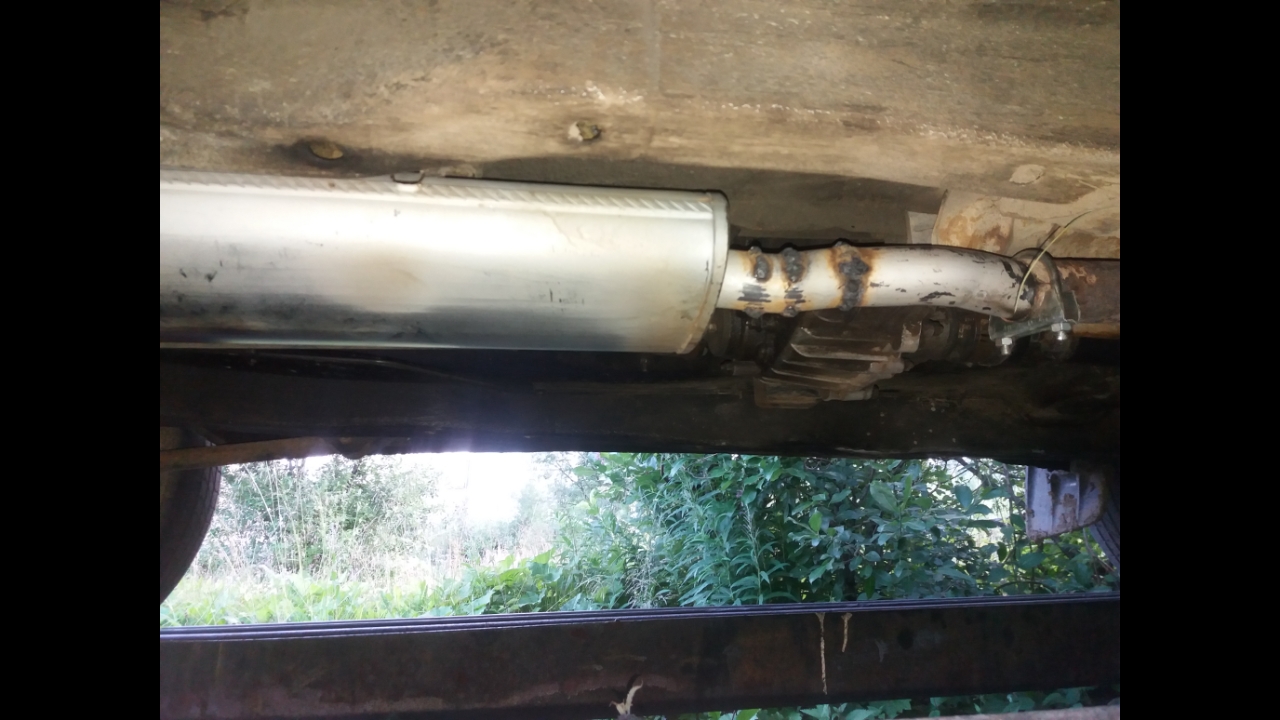

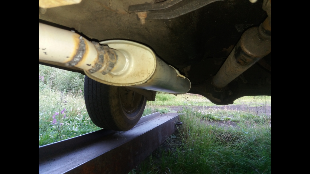

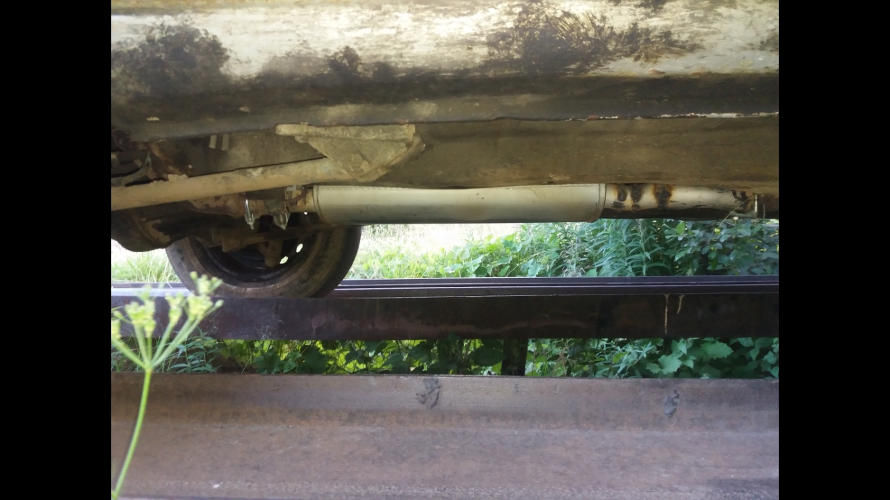

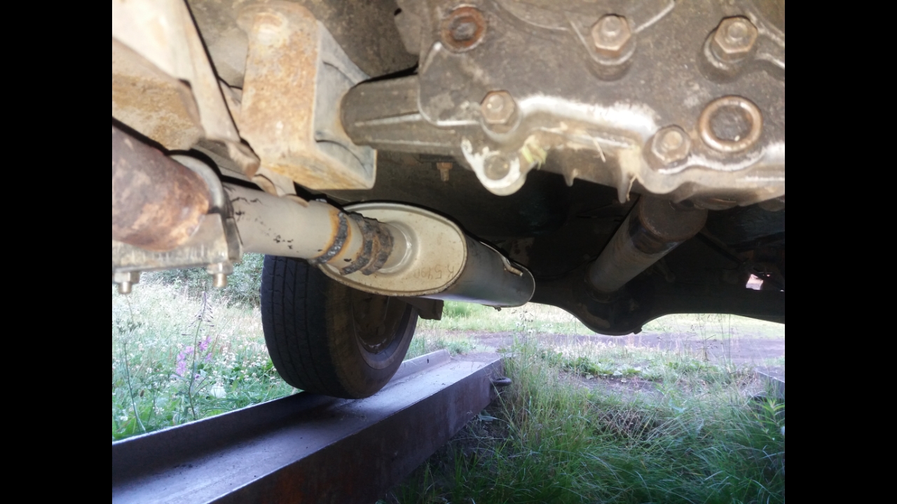

Сделал.
Раньше стояла банка от Калины, высота 13.5.
Померил в магазине от 2106 автовазовский, высота 9.5 см.
Заказал от 2106 фирмы Фобос, он оказался тоже 13.5.
В итоге поставил автовазовский. Пришлось немного трубы позагибать методом разрезания, сгибания и сварки.
Теперь ЗБС, ничего снизу не болтается.
Добавлено спустя 1 минуту 48 секунд:
Ещё фото
Добавлено спустя 1 минуту 26 секунд:
Тяга хуже не стала, едет нормально, не душит.
