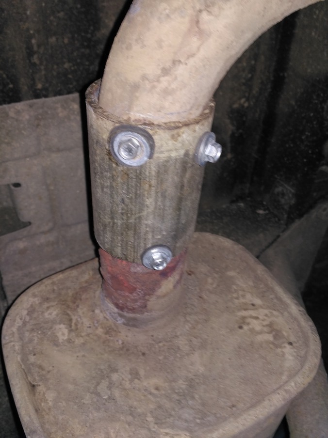

Сообщение Добавлено: 04 окт 2017, 12:44
  •  39
  •  14 апр 2013, 22:21
  •  В. О. Санкт-Петербург
Я в начале мая примерно так же отремонтировал. Думал доехать с дачи и заменить, а проездил все лето.
Комментарий к файлу: Труба водогазопроводная.
11.jpg [ 104.5 КБ | Просмотров: 937 ]
