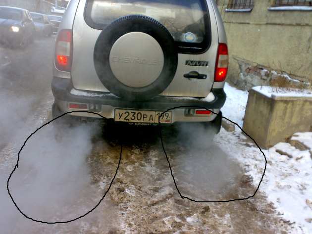

только сегодня обнаружил что сечёт глушак, будь с правой стороны побольше клубы было бы похоже на выпуск 4 2 :smile_nod:
теперь уж до потепления ждать придёться, самому менять холодно :
