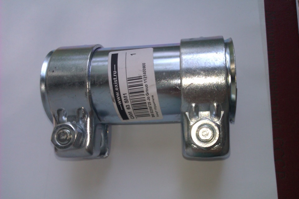

Мутабор писал(а):
Короче прогнил по сварному шву возле хомута и отвалился нахрен!
Один в один и у меня так случилось. 76 тк пробег, 2013 года выпуска. Видимо слабое место. Самое обидное, что все банки в порядке. Думаю фиг с ним, махну резонатор. А он, оказывается с нейтрализатором идет. Я даже и не знал об этом (авто весной взял). Во засада.
Сваял из куска железа муфту, нахлобучил на место разрыва и затянул силовым хомутом. Пока терпимо, но это времянка.
Блин, должны же быть какие-то готовые решения, типа широкой муфты-хомута, посадить на холодную сварку и тупо стянуть две трубы.
Может через гофру? Но это сварного искать, просить...
Добавлено спустя 4 минуты:
Прошелся поиском. А ведь есть такие штуковины. Надо походить по магазинам :smile_wink:
Добавлено спустя 10 минут 32 секунды:
Вроде VAGовские подходят (50х125) https://www.fortluft.com/catalog/krepjo ... j-50x125mm. Может был у кого подобный опыт?

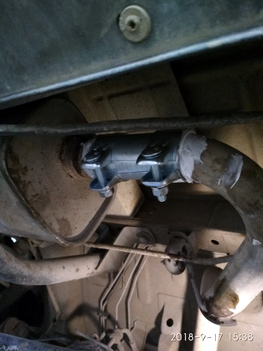

Поездил по магазинам - некоторые продавцы даже не знают, что я у них прошу. Заехал к иномарочникам, показал на планшете деталь. Пробили каталожный номер (265459) и тут же извлекли его из своих закромов :smile_smile:
Заехал на сервис, встал на раз-два как родной. Проблема решена :smile_wink:

На самом деле эта муфта устроена так: просто листик тонкой стали (обычной оцинковки), свернутой в трубочку в 2 слоя, на нее одеты 2 хомута. Вполне можно повторить самому из 0.8 нержавейки (только при сборке хорошо промазать лист с обоих сторон какой-то смазкой, чтоб стянулся без морщин).
Есть такая фирма Fa1, в ее каталоге навалом таких всех размеров и куча других полезных ремонтных штучек для выпуска.
