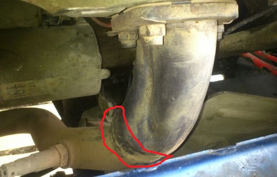

Народ, проконсультируйте, что это за шов, сварной?
У меня сегодня разошлась приемная труба в этом месте, вставил в друг друга, но зацепление небольшое - пара мм, то ли варить, то ли хомут какой-нибудь поможет, или такую трубу целиком лучше купить. Что скажете?
P.S.до этого случая слышал как секло, а БК выдавал ошибку датчика кислорода.

хомут долго не протянет - вибрация тут довольно ощутимая. Возможно сварка поможет.
У меня в этом месте секло прилично, до полного расхождения приемной не дошло, поменял целиком.
А еще это было в сочетании с пробитой прокладкой, антифриз шел в 4-й цилиндр. Красотища - белые клубы дыма из арки колеса, попутные машины на дороге шарахались в стороны, когда в сервис ехал :smile_bigsmile:

Спасибо, за ответ. Съездил, купил трубу (800рэ), нашли подходящую только в третьем магазине, в большинстве со "штанами", либо на 3 болта к резонатору. Труба реально толще, чем отслужившая, сварка мощная, завтра поставят, надеюсь прослужит долго.
