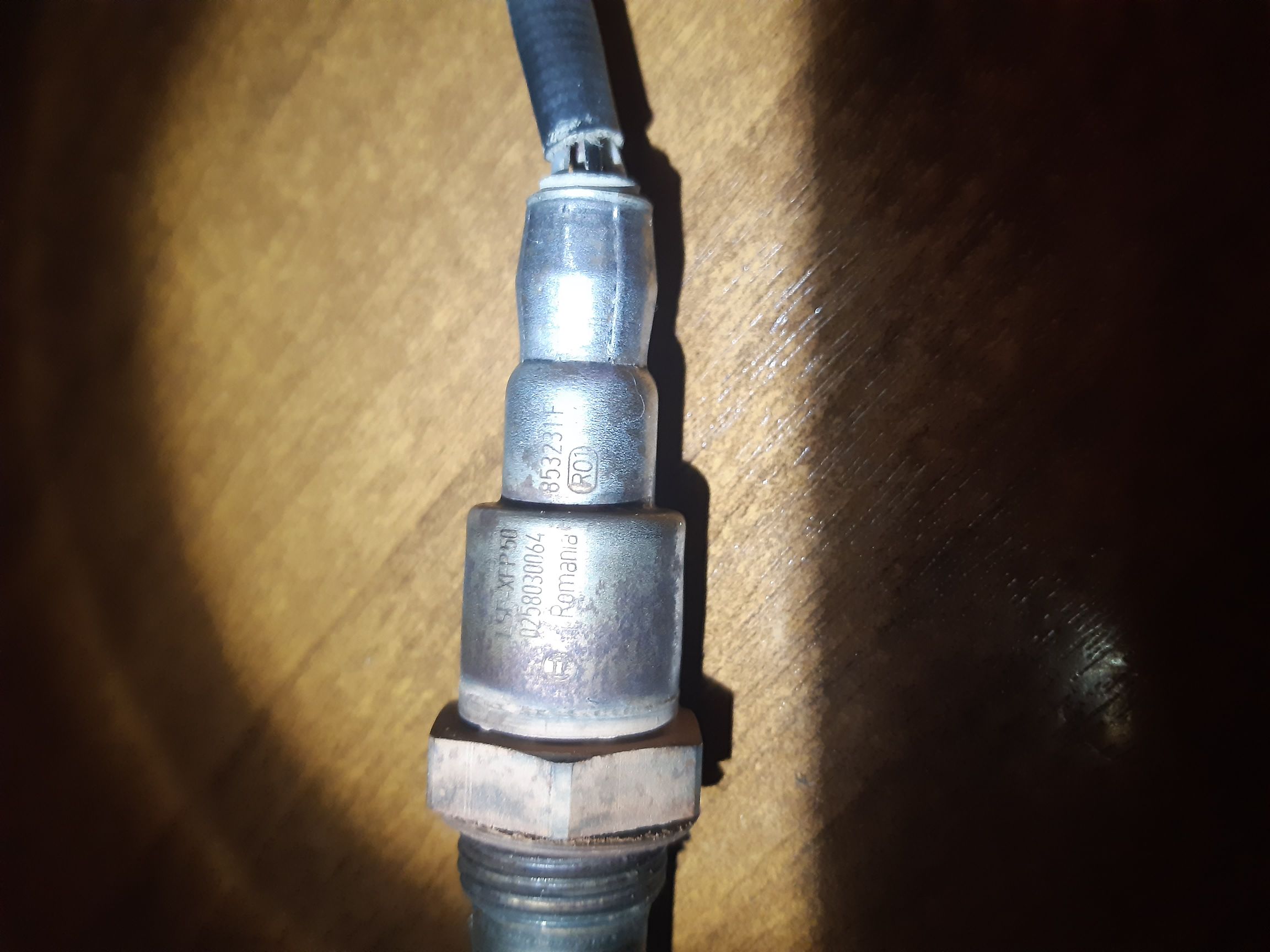

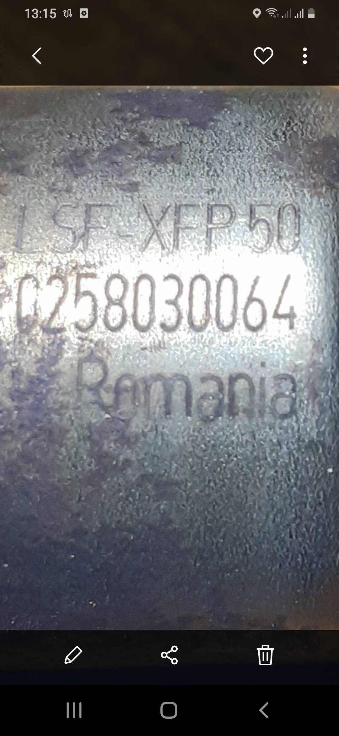

Screenshot_20201205-131545_Gallery_compress42.jpg [ 178.95 КБ | Просмотров: 1114 ]
20201204_120901_compress38.jpg [ 262.74 КБ | Просмотров: 1114 ]
LE+18
