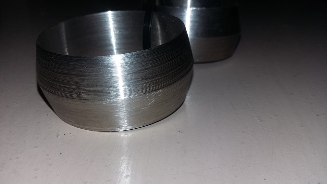

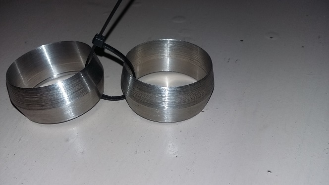

что за конусные втулки? Фото есть? Какие мучения с прокладкой на стыке 4 и 2 были?
Про мучения - заводские прокладки не совпадают по центрам с диаметром труб по отношению к фланцам нового глушителя 4-2 и прогорают уже через 80- 100 км.(т.к. фланцы соединительные смещены к стартеру из за близкого расстояния к лонжерону) Считаю это место недоработанным на все 100%.
Я вместо этой прокладки выточил у токаря; Втулки 2 шт. сделаны по принципу обручального кольца ( лучше с латуни, но я сделал с нержавейки) и соединяются они как на выхлопной задней трубе и глушителя на ВАЗ 2108 и т.д., т.е. конусная часть вставляется в сами трубы паука и штанов и стягивается 4-я болтами, но сами фланцы паука и штанов в платную по итогу не прикасаются из за утолщения этих втулок по середине т.е. между ними остаётся в затянутом состоянии 3-4 мм. (Фоток пока нет. Если не понятно , то нарисую чертёж с расчетами в мм, т.к. сами втулки стоят на авто)

@Юрий100 , да, понял, что за втулки. Как на старых шнивах кольцо, соединяющее резонатор и штаны с двумя подружиненными болтами.
От чертежа с размерами не отказался бы. ;) В это месте выхлоп не прорывается с ними?
Уже почти 3-и т.км. проехал, всё пока тихо))) Только у меня соединения жестко, только на самоконрогаечных гайках и без пружин.
К выходным скину чертёж.
Высота втулки - 18 мм.
Внутр.диаметр - 40 мм.
Наружная середина - 45мм.
Мне токарь на выходных сделал запасной комплект из нержавейки( на всякий случай)
191 (2).jpg [ 67.84 КБ | Просмотров: 462 ]
190.jpg [ 68.69 КБ | Просмотров: 462 ]

@Юрий100 , спасибо.
Добавлено спустя 38 секунд:
То есть просто две этих втулки без прокладки?
Да, без прокладки. Но болты должны быть на 5-10 мм. длиннее от обычных, т.к. они будут притягиваться постепенно. т.е. по итогу между флянцами при полной затяжки останется зазор в 3-5 мм.
PS , эти болты с гайками, через 50.... 100 км. протянуть разок. И всё.
Уже накатал под 3т.км. с этими втулками , всё ОК.
