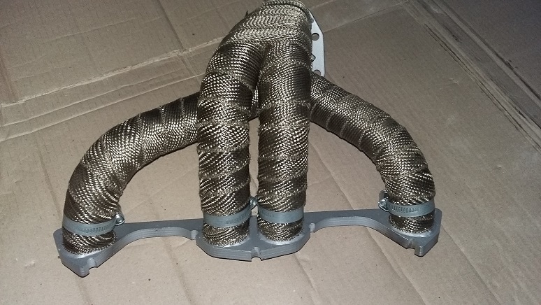

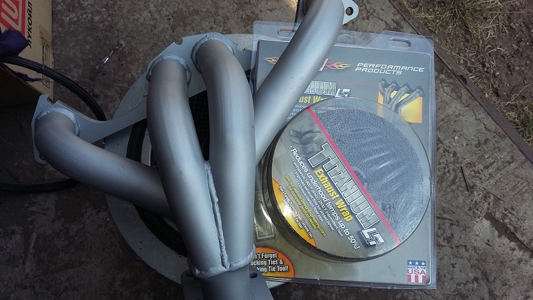

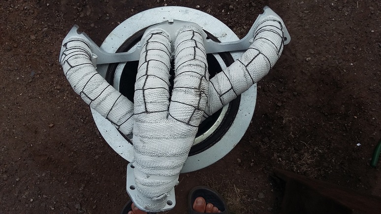

Тоже хочу обмотать паук. Сколько ушло термоленты?
Ушло все 15 метров. Обматывал одним куском, на сухую, в два слоя.
20190808_173321.jpg [ 147.08 КБ | Просмотров: 985 ]
20190809_175204.jpg [ 171.71 КБ | Просмотров: 985 ]
