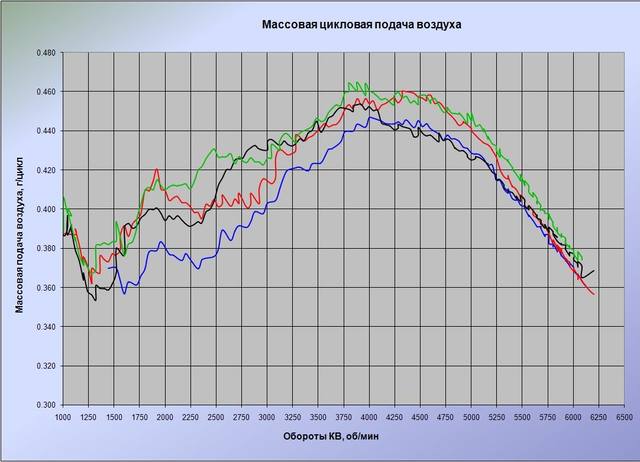

[quote="мвн"]Итак, на графике результат установки 4-х вариантов штанов на фен-шуй(84х84=1,86 л , ГБЦ с большими клопами, 14 РВ )
Логи , графики на основании которых построены, писались в одном и том же месте при одинаковой температуре за бортом.
Предлагаю расставить каждый по рангу в соответствии с цветовой дифференциацией штанов :
Изображение[quote]

3Dfx_TriDDDek Зачет! Вот если бы еще установочные данные. Как штанишки по цвету опознать? Перед какими "ку" делать и приседать :smile_bigsmile: ?

купить штаны.
снять лог мрв и выстроить график. Если яма между пиками- к сварщику на обрезание.

3Dfx_TriDDDek писал(а):
купить штаны.
А они от 213й подойдйт? синий это однотрубные? Зеленый две трубы?

уже не помню. Там же ссылка есть на тему феншуя.
По-моему двойные, но там эксперименты с длиной. Два бугра -очень длинные, от ф-дизайна. А далее ее отрезали, пока не слилось в единый горб на зеленом графике.

3Dfx_TriDDDek Я там был (про ссылку) :
Там нет конкретно какой цвет что отображает, есть твои предположения но от автора ни подтверждения ни опровержения, мутно всё. Я вот думаю про 213 штаны их инсталировать Они к нам подходят или нет теперь в этом вопрос, поскольку в том что две трубы лучше одной это я понял. Ваз как всегда отличился как это когода прогресс назад даунгрейд :smile_doh: .
